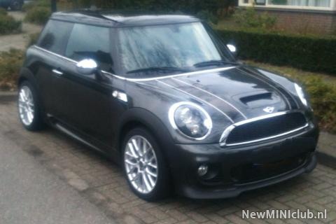

Rijd nu een paar dagen met mijn nieuwe MINI Cooper S(2012 en 13.000km) en vandaag de schrik van mijn leven.
Het eerste gedeelte van het panoramadak totaal gesprongen, alles in honderden stukjes.
Gelukkig was het dicht en zat mijn zonnescherm ervoor, anders zat ik en mijn MINI helemaal onder het glas.
Zou ik alleen het eerste gedeelte of het hele dak moeten laten vervangen?
15 apr 2013, 06:32
wow schrik je wel ff :shock: je kunt alleen eerste deel vervangen want kun je los kopen :wink:
voorste glas deel kost rond de 400 euro.

15 apr 2013, 13:09
nieuwe ride
gat in dak
400 euro valt nog mee, zolang er maar geen nieuw systeem in hoeft.
