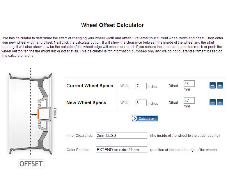

03 mei 2010, 11:06
8J +37 (is de ET 42-5mm spacers) van de Rota's
7J +48 (zijn de maten van OEM 17" velgen.
Gooi dit in de calculator:

sorry ik ben echt idioot... :mrgreen: past het nu of... ?
It's better to BurnOut, than to Fade away....
Berichten: 25020
06 mei 2010, 23:19
denk dat 5 mm net genoeg is :roll: :wink:
