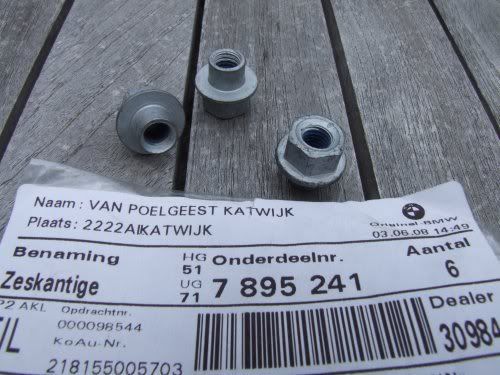

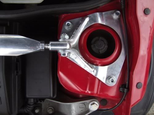

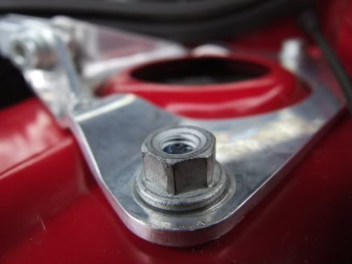

De JCW moeren voor de montage van de veerpootbrug hebben een buisje onder de ring (ter dikte van de veerpootplaat),
zodat het hele schroefdraad gepakt wordt. Dit in tegenstelling tot de standaardmoeren.
Omdat het zelfborgende moeren zijn, zijn ze eenmalig te gebruiken, aldus de handleiding op Motoringfile.
Bestelnummer 51 71 7 895 241
Kosten voor 6 stuks: 29 euro :s

Die prijs is echt belachelijk! Sorry dat ik het moet zeggen.
Maja, daarna kun je wel lekker strak sturen als het goed is :D

Je hoeft je niet verontschuldigen hoor. Dat zou BMW/MINI of de dealer moeten doen. :evil:
Voortaan eerst maar even prijsopvraag doen als ik weer iets bestel :?
