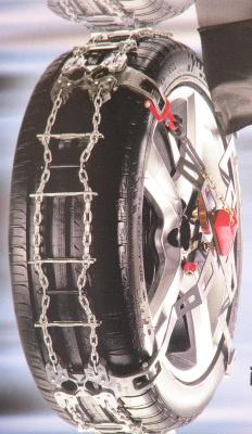

(Zelfs op de site van autobandenmarkt bevelen ze een 175 aan.)
De reden konden ze mij niet geven. Zelf dachten ze meer dat de ruimte aan de achterkant van de wielkast te krap is.
Op mijn vraag waarom ze mij dan wel 195/55/16 geleverd hadden, kreeg ik als antwoord:"dat ze pas later bovenstaande van BMW/Mini te horen hadden gekregen."
Kreeg als oplossing wel mee dat deze sneeuwketting wel kan: Maggi TRAK . En dat is geen goedkope.

Trak komt ook niet best uit de test (wat grip en remmen betreft), maar breekt in ieder geval niet en is zeer snel te monteren.

De verhouding tussen de 175/60/16 en 195/55/16 (hoogte-breedte)is immers gelijk. Enige reden,zoals jij ook al aangeeft is dat er achter het wiel te weinig ruimte zou zijn. Dit was op te lossen door een speciale ketting te gebruiken (waarschijnlijk degene die jij hierboven aangeeft)

Tja,hier nog maar even wat de oplossing is van de dealer:
(van toepassing op een R56/R55)
Winterbanden en sneeuwkettingen willen monteren?
Dit kan met:
a: 175/60/R16,geen speciale kettingen vereist
b: 195/55/R16,speciale ketting vereist omdat er geen ruimte is achter de band...zoals Harmar al aan gaf...
Kettingen a EUR300,-
(o ja, wel - 10%...actie van de Dealer)
