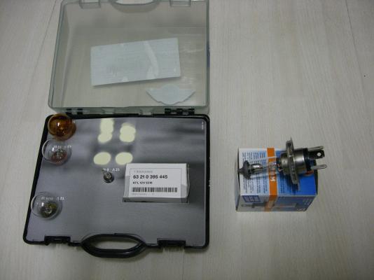

Update : Ik wacht al vanaf februari op een lampenset voor mijn R56.
Gisteren toevallig langs de dealer gekomen, even naar binnen.
Ik informeer of de lampenset al binnen is en inderdaad "net binnengekomen"
Goed, neem dat ding mee naar huis, kijk nog eens goed, is het een set voor de R53 ! En daar zit dus een andere koplamp in !
Dealer weer gebeld en ze gingen het uitzoeken.
Nu bellen ze terug met de boodschap dat er geen R56 lampenset bestaat
Ik zeg "Wat hebben al die mensen met een R56 dan achterin liggen ?"
Zegt ie ijskoud "Een R53 set want voor de R56 is die er niet"
Waar hij ( en ik ook ) nieuwsgierig naar is is wat voor set de R56 rijders nu hebben en welk artikelnummer daar nu op staat.
Zou iemand van de R56 rijders dit eens kunnen checken ?
Als zijn verhaal klopt rijden jullie dus allemaal met een lamp in de reserveset die niet in de koplamp past !
Ben benieuwd,
Rob

Bedankt Rick
Maar datzelfde nummer staat ook op de R53 set die ik heb meegekregen
Ter vergelijking een foto met de H4 Halogeen pit die dus duidelijk niet in dat setje past.
Maar ik zie in je parking dat jij Xenon hebt, dus voor jou geen probleem.
Kan iemand met een R56 met Halogeen verlichting eens kijken ?
Alvast Bedankt,
Rob
Alvast Bedankt,

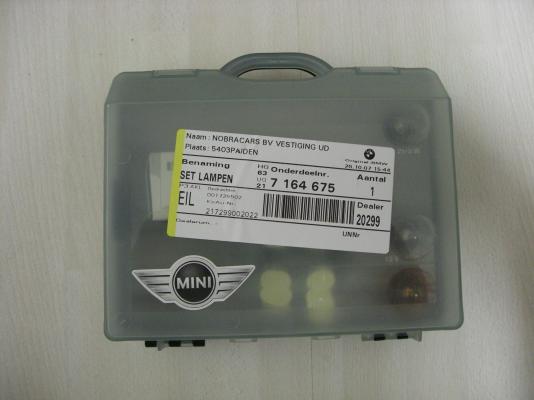

Bij ons staat ook op de set 63 21 7 164 675 Universal Ersatzlampenbox
met de volgende inhoud (sticker)
63 21 0 395 445 H7L 55W
63 21 0 395 459 W5WL 5W
63 21 0 395 453 P21WL 21W
63 21 0 395 455 PY21WL 21W
63 21 0 395 457 P21/5W 21/5W
Voor de Xenon verlichting is er geen lamp bij BMW en Mini,
is ook nooit geleverd bij mijn BMW X3 en 330CI Cabrio
