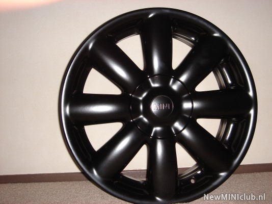

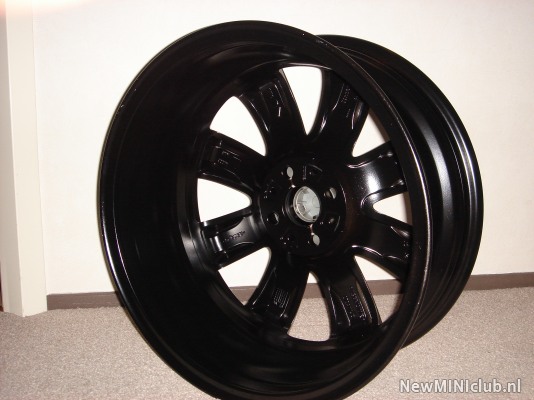

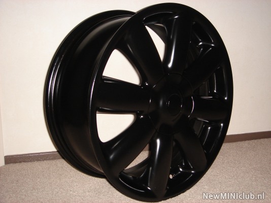

Beste Aerodeck,
Heb vanavond mijn velgen opgehaald bij de spuiter.
Zijn 70% glans gespoten, zwart, en zien er werkelijk supermooi uit.
Heb hiervoor € 175,00 betaald.
Kan dit voor mede mini rijders ook wel voor elkaar krijgen.
Kleine beschadigingen zijn geen bezwaar, die haalt hij er ook uit.
De velgen worden gestraald, dan in de epoxy gespoten, geschuurd en dan in de gewenste kleur gespoten. Ral kleuren.
Ik woon in Veenendaal is dit iets voor jou?
Kom je de velgen gewoon brengen en ik regel de rest.
Heb wat foto's van de velgen gemaakt en ga proberen deze hier te posten.
Groetjes,
Clubwoman

Velgen zijn niet helemaal mat, ze zijn nu met ongeveer 70% glans gespoten.
De glansgraad zakt nog iets terug in de loop van de tijd, tot ong. 50%
Wij hadden ook het idee om de velgen mat te spuiten maar hadden later toch het idee dat dit te 'doods' zou worden.
Hebben hier in Veenendaal bij Ekris gekeken naar velgen in de hooggaans gespoten, maar vonden ook dit niet mooi.
Dan maar voor de gulden middenweg gekozen.
Het setje nog niet onder de wagen gezien, maar tot nu toe ziet het er top uit.
De spuiter heeft ons aangeraden ze te spuiten ipv poedercoaten omdat dit bij eventuele stoeprand schade goed bij te werken is.
Poedercoaten is op zich sterker maar bij een beschadiging gaat er vocht onder de coating zitten en word de coating eraf gedrukt, poedercoat is niet bij te werken ( te hard )
Velgen liggen nu bij de bandenboer, deze was echter niet zo blij met spuitwerk.
Hij is bang dat de velgen beschadigen bij het opleggen van de banden.
Runflatbanden worden er met meer kracht op gelegd dan gewone banden.
Kan ze misschien eind deze week of anders begin volgende week ophalen.
Ik laat nog weten hoe dit is gegaan.
Word gek als ze beschadigd zijn!!!!
