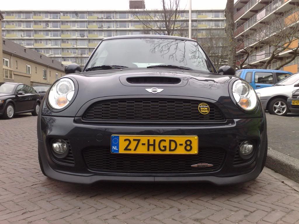

Afgelopen weekend mijn grill proberen te demonteren (R55 cooper S) om vervolgens een magnetische batchhouder te monteren. De handleiding was heel duidelijk! Ik heb schitterende verstralers gemonteerd en kreeg de grill er niet af!
Moeten de verstrallers gedemonteerd worden of is er een ander foefje op mijn grill geheel los te krijgen?

17 mar 2010, 19:31
OK, effe zonder dollen....
Voor het verwijderen van de bovenste grill:
Onderste chroomlijst losmaken, die zit geclipped vast (uiterst links en rechts). Dan kun je aan de bovenkant van de grill de spreidpluggen loshalen; 4 stuks. Aan de onderzijde grill zitten dan nog 4 klemmen/vergrendelingen. Met een beetje geluk heb je voldoende ruimte om de drivinglights zodat je de batchholder kan plaatsen. Zoniet, ja, dan zul je wat extra tijd moeten nemen om die los te halen....
