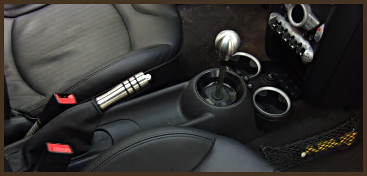

Hallo,wil mijn schakelknop en handrem greep vervangen van mijn 2007 cooper clubman...weet iemand hoe?
08 apr 2010, 14:12
bij de R53 is het een kwestie van hard trekken wat de pook betreft, deze zit geklemd. De handrem zelfde verhaal maar dien je eerst de hoes los te halen en deze over de handrem heen te trekken. Dan zie je een tie-rip, deze losknippen, hoes eraf en dan eveneens hard de handrem eraf trekken...kan echt muurvast zitten maar zit gewoon geschoven!

schakelpook is idd heel hard trekken ;-)
handrem weet ik niet meteen, die heb ik (nog) niet :)
Berichten: 25020
08 apr 2010, 16:53
schakelknop kun je gewoon er af trekken ;) behoorlijk kracht zetten!

Handrem bij R55 is hetzelfde zoals Shag hierboven al aangeeft.
Als je de handremhoes los wil maken moet je ook dat deel kunststof wat er onder zit mee trekken:

11 apr 2010, 13:38
Yo,
Heb vanochtend even zitten prutsen en alles zit erop 8)
