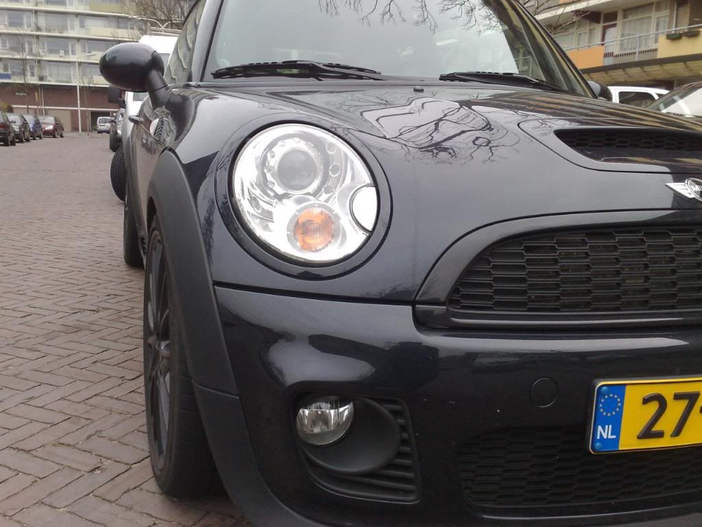

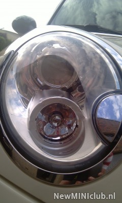

je kan er bijvoorbeeld SilverVisions inzetten. Die zien er gewoon wit uit (of eigenlijk chroom), maar bij het knipperen geven ze oranje licht. Als je oranje bolletjes plaatst kan je net zo goed je oranje glaasje laten zitten.
zo ziet het eruit bij Daiel (thnx mate!)
gewoon een wit lampje er in.
zo ziet het eruit wanneer je een wit glas hebt met oranje lampjes:
bij mij zitten er inmiddels silvervisions in, maar daar heb ik geen foto van geloof ik. Kzal even zoeken.
edit: foto gevonden. Niet heel duidelijk, maar je kan hier wel goed het verschil zien. De Clubman van Jorge (links) heeft oranje bolletjes en mijn JCW (rechts) heeft silvervisions..
