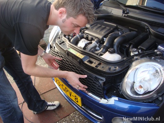

Zelfs als je de grille er helemaal afkrijgt, vraag ik me af of je er wel bijkan bij die R56.
Kijk maar eens naar deze zeer duidelijke foto in Mart's gallery;
Misschien kan er iemand met een R56 een paar duidelijke foto's van de andere kant plaatsen zodat Adriaan de juiste kant op kan werken.
Foto's waarbij dus heel duidelijk het slot zichtbaar is en de vrije ruimte daaromheen.
