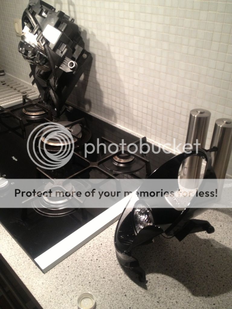

was vandaag op een meeting en zag tot mijn verbazing weer een r55 met condens in de lampen....
wat een troep zeg!! mistlampen is ook een ramp op de r56/55/57.
wil ik naar huis rijden en krijg ik melding "dimlicht kapot"
godver denk ik en draai de xenons een keer om en hij doet het gewoon in de ander :?

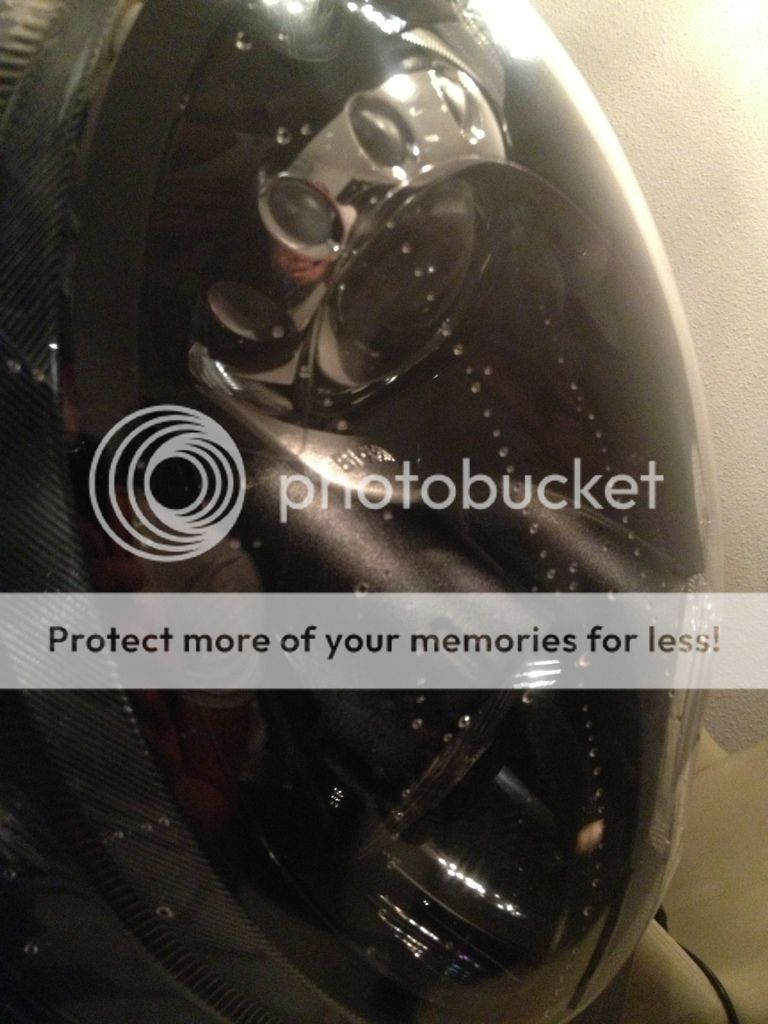

nou dan de balast maar vernieuwen dus haal de lamp uit de auto en tot mijn grote schrik staat er gewoon een laagje water onder in de lamp :shock: (gek dat de balast dan kapot gaat :s )
had ik natuurlijk nog niet gezien dus tijdens het lopen van garage naar de keuken is het water of het lamp glas aan de binnenzijde gelopen en daar krijg je natuurlijk enorme vlekken van als dat weer droog is :(
nou lampen maar uit elkaar halen,schoonmaken en van een dikke laag kit voorzien want de lampen zijn gewoon helemaal niet goed dicht gekit af fabriek :evil:
heb de balasten destijds overgezet dus garantie tot aan de voordeur maar baal er enorm van zeg :cry:
1 lamp heb ik nu gedaan en ga de volgende nu doen en morgen een balast halen voor 1 van de lampen.
jullie ook problemen mee?
vocht zie je alleen wanneer je de lamp demonteert en dan onder door het glas kijkt.

Weet je wat je moet doen Daiël. Klein gaatje maken aan de onderkant, dan kan het water weg en heb je ventilatie. Condensvorming los je daar niet per definitie mee op kan altijd nog wel voorkomen maar tijdens het rijden verdwijnt dat dan, maar er blijft in ieder geval geen water meer in staan.
06 jan 2013, 22:09
nou is niet gewoon condens hoor maar echt een beetje water .
heb ze al uit elkaar en schoongemaakt en morgen ff zwarte kit halen om hem flink dicht te kitten.

Daarom zeg ik, gaatje maken. :mrgreen:
07 jan 2013, 09:11
origineel zit er trouwens al een gat in :wink:

lampen zitten weer dicht en dat gaatje in de lamp zit horizontaal dus is puur voor condens eruit te laten gaan en geen stromend water :roll:
vind het nog steeds gek dat er zoveel water in kan komen maar zal wel met hogedruk wassen naar binnen komen.
balast zit stuk hoger als waar het water in de koplamp zat dus kan niet zeggen of die nou door het vocht gesneuveld is of gewoon ouderdom.
vandaag ff balast scoren en dan zie je er gelukkig niets meer van dat alles los geweest is.
