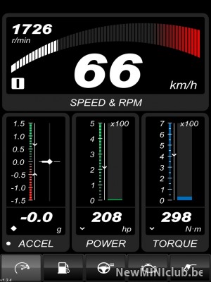

Het is inderdaad correct wat P5ycH0 schrijft:
de weergegeven snelheid op de wijzer/display is (positief) aangepast ten opzichte van de effectieve snelheid van de Mini.
Heb bij mijn Mini de test gedaan terwijl ik 70 km/uur reed en gecontroleerd via de OBD-interface en een Coyote:
  • Op de OBD lees ik 66 km/uur af
    Controle via de Coyote is 65 km/uur
    De snelheidsmeter duidt 70 km/uur aan
Dezelfde test heb ik nog eens uitgevoerd aan 100 km/uur en dan is er zelfs een afwijking van 7 km/uur.

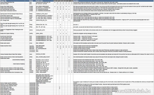

Via de OBD kan je deze setting aanpassen, maar ben er nog niet uit hoe dat precies moet. De te wijzigen optie is 'disable speed overestimation' (4de lijn in onderstaande tabel):
