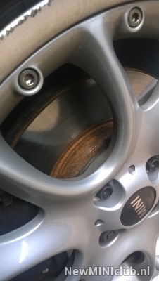

Hi!
Ik heb een paar maanden geleden mijn remschijven voor laten vervangen.
Ik vind ze er nu al echter niet meer mooi uit zien...
Ik weet dat het voor de werking op zich niet uitmaakt, maar wat kan ik het beste doen om deze roestaanslag niet te zien? Verven?

Ontroesten met een staalborstel o.i.d., ontvetten, en een laagje Hammerite erop. Natuurlijk alleen op de plek waar de remblokken niet komen, remgedeelte niet verven!!
Oh, en als toch je wiel eraf is....denk ook eens aan de remklauw. Die wordt op den duur ook goor en grauw, tenzij je er een kleurtje opdoet en regelmatig schoonmaakt. :mrgreen:

geel? dat lijkt mij er niet uit zien
Ik heb ze ook gewoon met kachel verf gelakt en staat prima

Ok, bedankt voor de tips!
Ik ga ze dan ook maar verven. Neem ik gelijk mijn remklauwen mee die ik rood verf.
Nogmaals bedankt!
