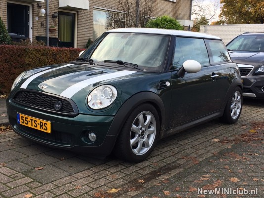

Jeroen,
het is maar wat je er aan uit wil geven maar ik zou niet te brede banden nemen, als het echt sneeuwt dan heb je met een smallere band meer grip dan met een brede. Wat Daiel zegt vwb profiel diepte klopt, eigenlijk zou ik altijd nieuwe plaatsen of minimaal 6mm, dan kun je er nog 1 winter op rijden. ET43 is geen probleem, tov een ET48 (standaard 17" MINI) velg wil het zeggen dat de velg 5mm meer naar buiten komt.
Ik heb dus die "R94 is niet duur maar ook geen gezicht" wintersetje, rijdt prima icm 195/55/16 en in mijn geval op 12mm spacers (ET48-12 = ET36) en ik vind het best goed staan maar gelukkig hebben we niet allemaal dezelfde smaak en niet dezelfde gevulde portemonnee :wink: :wink:
