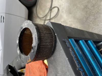

Complete brandstofunit vervangen en de oude opengezaagd, filter was pikzwart en keihard!
Xenum in&Out petrol in de tank gedaan en volgetankt met 98 e5
Daarna 100 km snelweg met flinke toeren gereden wisselend tussen de 3000 en 5500 tm
Mini rijd weer toppie, mooi schoongebrand en nieuwe brandstofunit incl filter

Dat was dus echt wel tijd om te vervangen. Je bent lekker bezig zo.
