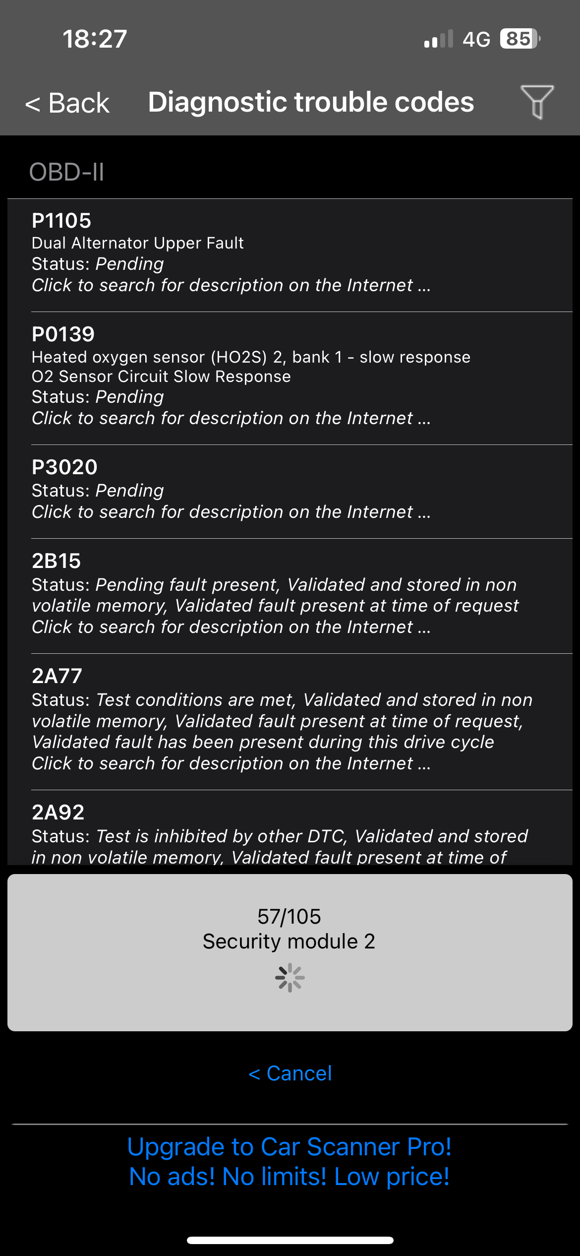

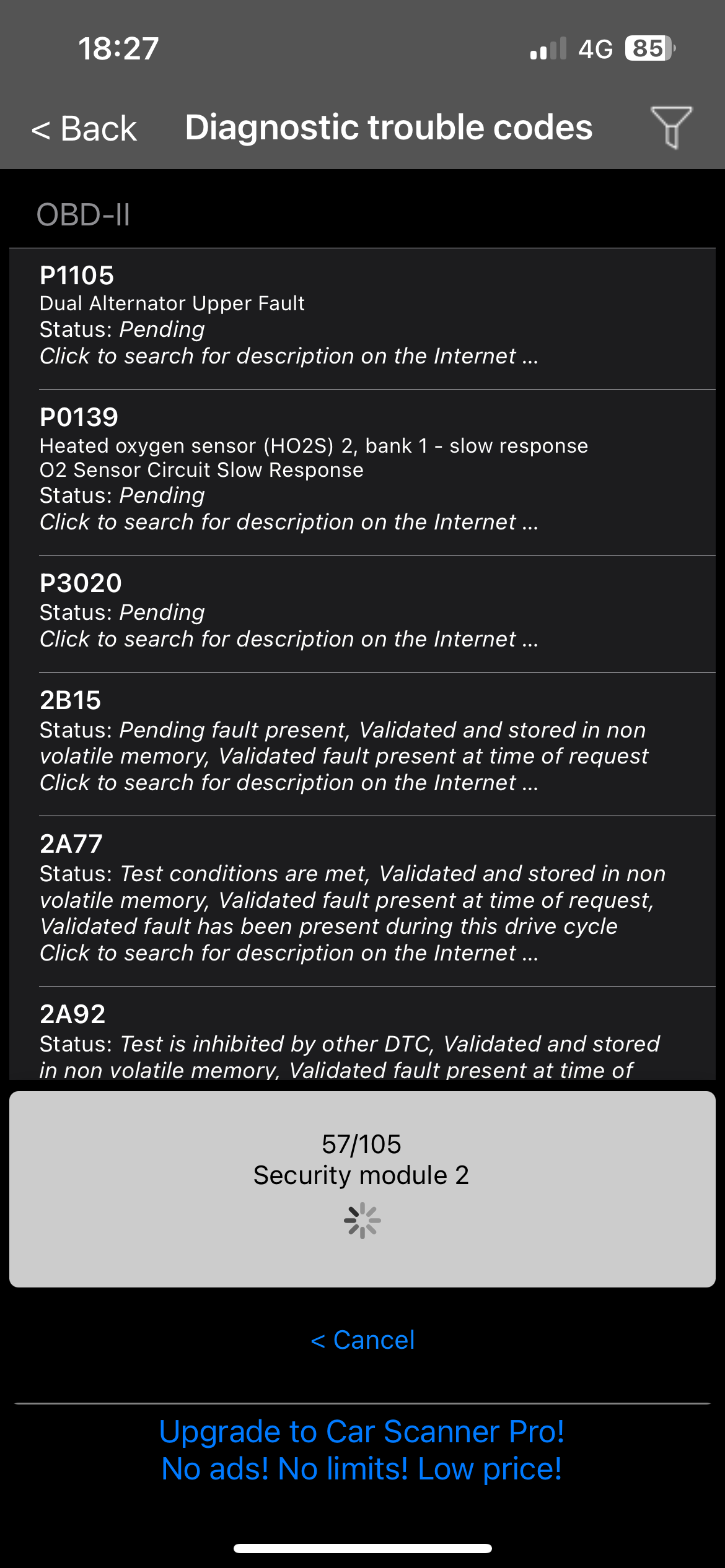

Een week later weer hetzelfde probleem. :( Na een uurtje rijden en dus weer bij een hete motor weer dat schokken en nu ook stilvallen bij momenten. OBDII gaf temperatuur van 102 graden aan en dus niet oververhit. Maar wel volgende foutcodes:

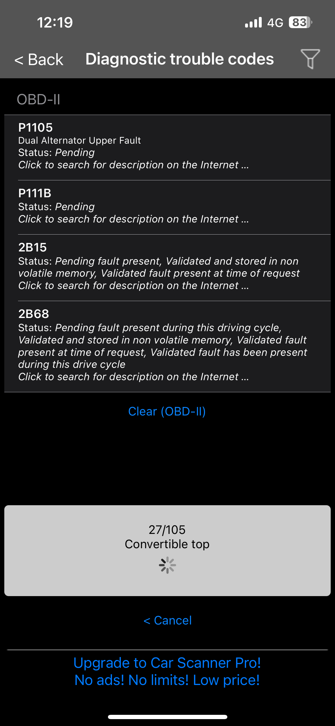

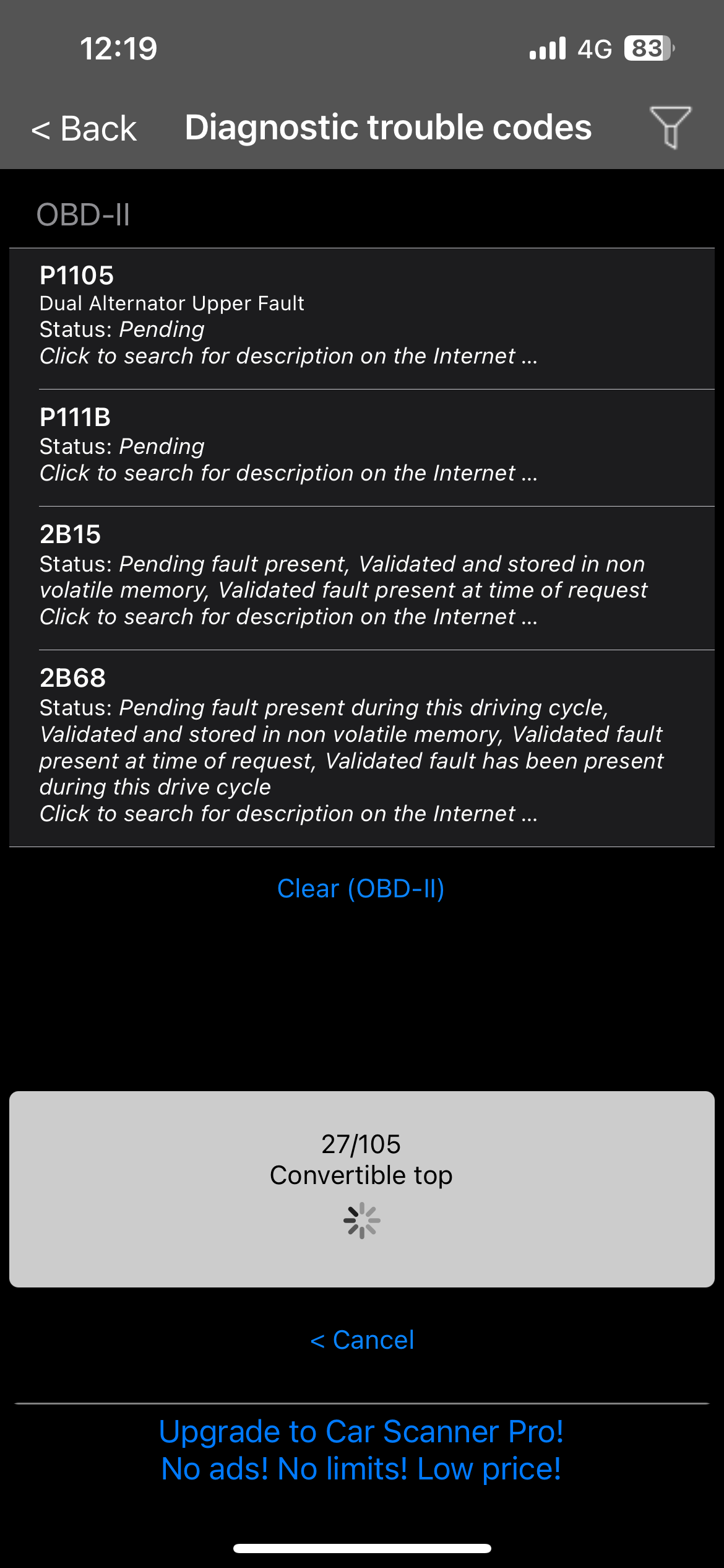

Blijkbaar geen probleem met een cilinder zoals eerst. Maar wel "Dual alternator upper fault". Dat leek me een rare foutcode, want de batterij was altijd volgeladen. Hierop rondgezocht op internet en ik kwam mensen tegen bij wie de achterste lambda-sonde het probleem was geweest, dus die vervangen. Het leek te helpen maar een dag later begon de motor weer hetzelfde te doen en nu ook ratelende geluiden te maken, voorlopig nog enkel in 3de versnelling bij lage toeren. Ik kreeg nu deze foutcodes:
Ik ging verder op zoek en vond dat dit aan de nokkenas-sensoren zou liggen kunnen liggen. Dus beide nokkenas-sensoren vervangen (batterij netjes losgekoppeld uiteraard). Hielp ook niet. Inmiddels valt hij nu uit bij starten en valt hij uit bij schakelen tijdens het rijden. Het geratel is ook constant aanwezig, ook bij starten en bij stilstaan. Hij reageert ook heel laat op indrukken van het gaspedaal en vliegt pas na een seconde met een schok vooruit. Het lijkt ook te stinken naar zwavel buiten. Maar onder de motorkap ruik ik niets, dus wellicht de uitlaat. Ook drupt er wat olie sinds kort maar dit kan ongerelateerd zijn. Het geluid klinkt zo:

Ik begrijp je verhaal m.b.t. de ontsteking (bougie/bobine). Ik was nog vergeten te zeggen dat het verbruik ook enorm is gestegen. Om een voorbeeld te geven, hij verbruikt 11L/100km als ik aan 50km/u rijdt in 4de versnelling, dus 1L op 9km. Vroeger was dat 6L/100km of 1 op 16. Dat deed mij afgelopen weekend vermoeden dat het de MAP-sensor zou zijn, want ik weet dat versleten bougies 30% meerverbruik kunnen geven, maar dit is toch bijna 50% meerverbruik.
Ook geeft hij soms aan "Heated oxygen sensor (HO2S) 2, bank 1 - slow response" als ik traag rij, maar niet bij snel rijden. Ik neem aan dat dit betekent dat het mengsel veel te heet is of dat er onverbrande benzine bij zit en die sensor daarom een foutmelding geeft. Dat zou althans de logische verklaring zijn gezien het meerverbruik.
