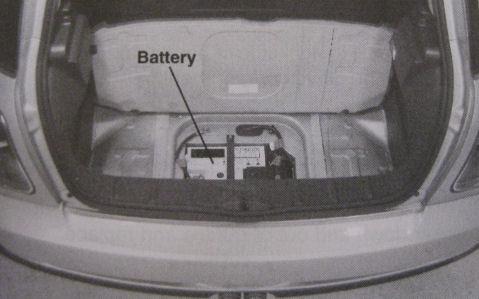

1. Accu loshalen (de min kant). Geen last van het alarm gehad. Het enige dat moest gebeuren nadat de accu weer was aangesloten was de klok instellen en de zenders van de radio programmeren.

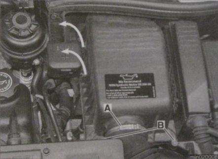

1a. De minpool van de accu zit vast met een moer van 10 mm. Deze moet losgedraaid worden, waarna de minpool losgemaakt kan worden.
1b. Open de motorkap en haal het pluspunt van de accu (links van het luchtfilter) van de haak af. Zorg ook dat de kabels los zijn van het luchtfilterhuis.

3. Het hele luchtfilterhuis moet verwijderd worden om de standaard plastic achterplaat te kunnen verwijderen. Om dit te kunnen doen moeten een aantal dingen gebeuren.

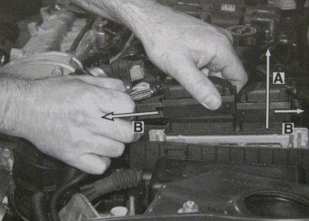

3a. De ECU moet losgemaakt worden. Deze zit naast het luchtfilterhuis en is afgeschermd door een klepje. Door aan de zijkant 2 klipjes in te drukken dan het deksel verwijderd worden. De stekkers zijn nu zichtbaar en moeten losgemaakt worden. De eerste stekker heeft aan de voorkant een schuifje dat helemaal naar de voorbumper geschoven moet worden. Hierna kan de stekker losgemaakt worden. De twee stekker werkt hetzelfde, maar dan moet het schuifje juist naar het raam geschoven worden. Als de stekker los zijn kan de ECU verwijderd worden (smal ijzeren bakje).

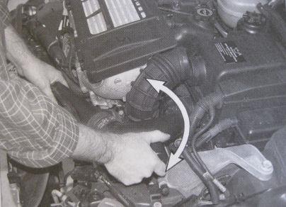

3b. De S-slang moet verwijderd worden. Deze zit onderin het luchtfilterhuis geklikt en loopt naar de radiator toe. Aan de radiator zit deze bevestigd met een klem. Door met een punttang het bevestigingspunt van de klem in te knijpen schiet de klem los. Daarna kan de S-slang voorzichtig een beetje gedraaid en verwijderd worden.
3c. Rechts vooraan zit ook nog een bout van ongeveer 1cm die verwijderd moet worden. Als deze bout verwijderd is kan het onderste deel van het luchtfilterhuis worden verwijderd.

6. De S-Slang weer terugplaatsen. Deze moet vastklikken aan het luchterfilterhuis. Daarna moet de slang gekoppeld worden aan de radiator en moet de klem weer worden vastgezet door hier met een punttang in te knijpen.

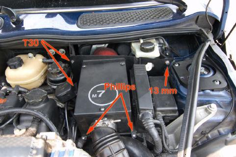

7. De M7 CAI plaatsen.
7a. Schroef het deksel van de CAI af.
7b. Plaats de CAI en schroef deze vast met de 2 schroeven aan de linker kant waarmee de plastic achterplaat vast zat. Gebruik de bijgeleverd boet en moet om de rechterkant vast te maken. Gebruik 2 meegeleverde schroeven om de voorkant van de CAI vast te zetten (hier zat het luchtfilterhuis vast met de 2 torx schroeven die in stap 2a verwijderd zijn.
7c. Sluit de intakeslang aan en gebruik hiervoor de bijgeleverde klem.
8. Plaats de ECU weer terug en sluit de 2 stekkers aan door de uitgetrokken schuiven voorzichtig terug te duwen en de stekker gelijktijdig naar beneden te drukken.

10. Accu aansluiten. Kijk uit, het vonkt wat als klem tegen de minpool van de accu komt. Schroef de klem vast.
