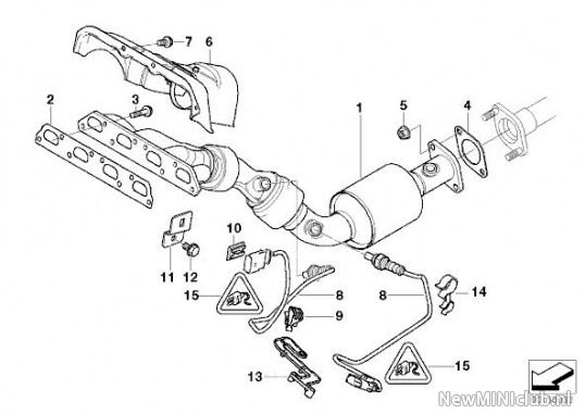

Begin eerst bij de bouten (nr. 5) achter de kat. Deze zitten muurvast, dus eerst goed insprayen met WD40. Er kan een bout afbreken, zoals bij mij het geval was. Zet een een langere pijp over je dopsleutel heen om voldoende kracht te kunnen zetten (grotere arm). Ik heb hier een oude stofzuigerbuis voor gebruikt waardoor de bout zo los kwam.

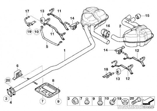

Maak dan de plaat (nr.8 ) ter hoogte van de versnellingspook los. Laat 2 boutjes op de hoeken zitten, dat je deze later met de hand zo kunt los halen.
Ga verder met de achterdempers. Bij mij zat er aan 1 kant een inbusbout, weet niet of dit origineel is. Draai de ''klembeugels'' waar de dempers in zitten los van de demper (onderste deel nr. 11 / 12). Zorg dat je met 2 man bent, die dempers komen dan ineens naar beneden zetten en wegen toch nog wat. Het vervelende is dat het bestaande systeem uit 1 geheel is. Dus wanneer de dempers naar beneden komen moet je ook die plaat (nr. 8 ) ter hoogte van de versnellingspook losdraaien (de laatste 2 boutjes). Bij mij zat er namelijk geen nr.16.
Haal de klembeugels van de achterdempers uit de rubbers. Je laat de rubbers (nr.13) gewoon aan het chassis zitten. Ze zitten ontzettend strak vast. De truc is om een beetje WD40 op het uiteinde van de beugel te spuiten waar het rubber overheen geschoven zit. Vervolgens met een waterpomptang het rubber van de beugel ( onderste deel nr. 11 /12) knijpen. (1 kant van de bek op het rubber, de andere kant op het ''weerhaakje'' en dan knijpen).
Haal de plaat (inclusief rubbers nr.6 ) van de bestaande uitlaat af.
