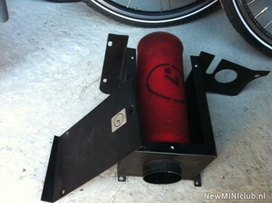

Ik heb het idee om ook een K&N erin te plaatsen op de Dave F manier.
Daarom zojuist het luchtfilter er eens uitgehaald om het een en ander te kunnen bekijken. Daarbij viel me op dat de achterwand bij mij reeds voorzien is van een grote doorlaat. Waarschijnlijk doordat de eerste eigenaar er een M7 CAI in heeft gehad. Kan iemand dit bevestigen?

de gat van een M7 CAI is groter en zit er een totaal ander achterschot bij!

Niet alleen groter... die hele plaat wordt vervangen:
► Laat Spoiler zien
Dus deze achterplaat hoort dus niet bij een M7, maar ergens anders bij. Wie weet wat het dan wel is?

Gat van een M7 is rond. Denk dat dit een gat van een originele JCW filter is ?
Je mist overigens in het onderste gat ook een rubber die zorgt voor de aansluiting vd box naar schutbord ... hierdoor loop je nu kans meer warme lucht naar binnen te zuigen ... niet echt spannend hoor maar dacht laat ik het maar even aangeven.
