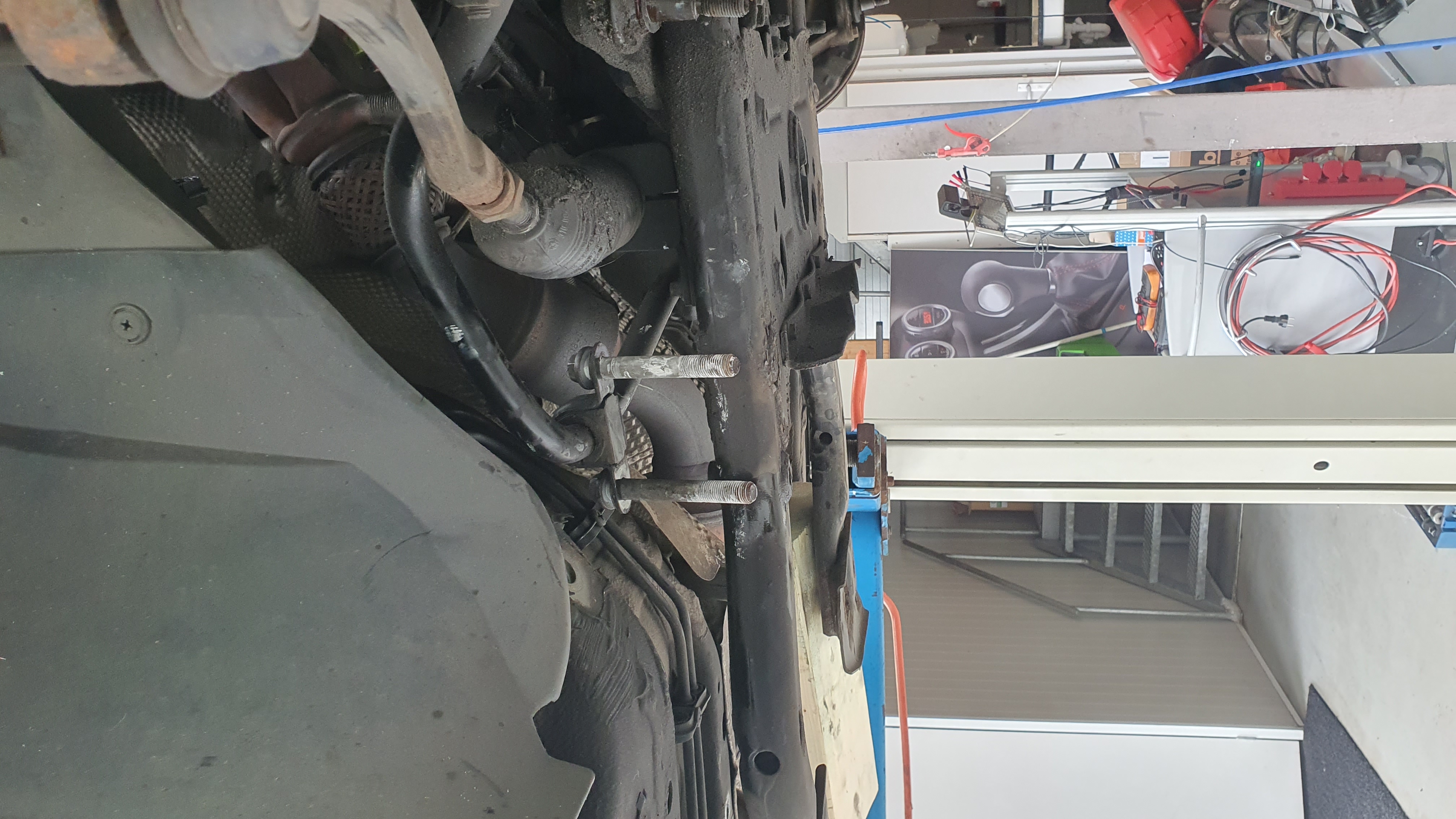

Hallo mede forumleden. Dit is mijn eerste bijdrage aan het forum en ik denk dat de handige sleutelaars er wel iets aan hebben. Volgens mij is het een onderwerp dat de komende jaren wel veel zal gaan verschijnen of waar veel naar gezocht zal gaan worden. Het vervangen van de voorste draagarmrubbers. Deze reparatie heb ik gedaan aan mijn Mini R50 van februari 2007. (bouwjaar 2006) En de rubbers waren aan vervanging toe. De wielen schommelden alle kanten op na de schopproef. Internet afgestruind hoe ze te vervangen en er kwamen maar twee oplossingen naar boven. De makkelijke, met het speciale draagarmtrekkers tool (aan te schaffen voor een bedrag rond de € 190) en het subframe uitbouwen en vervolgens de rubbers vervangen. Een hell of a job. Ik kwam op een makkelijkere manier om ze te vervangen. Misschien zijn er leden die het ook zo gedaan hebben, maar ik kon het niet vinden in het forum.

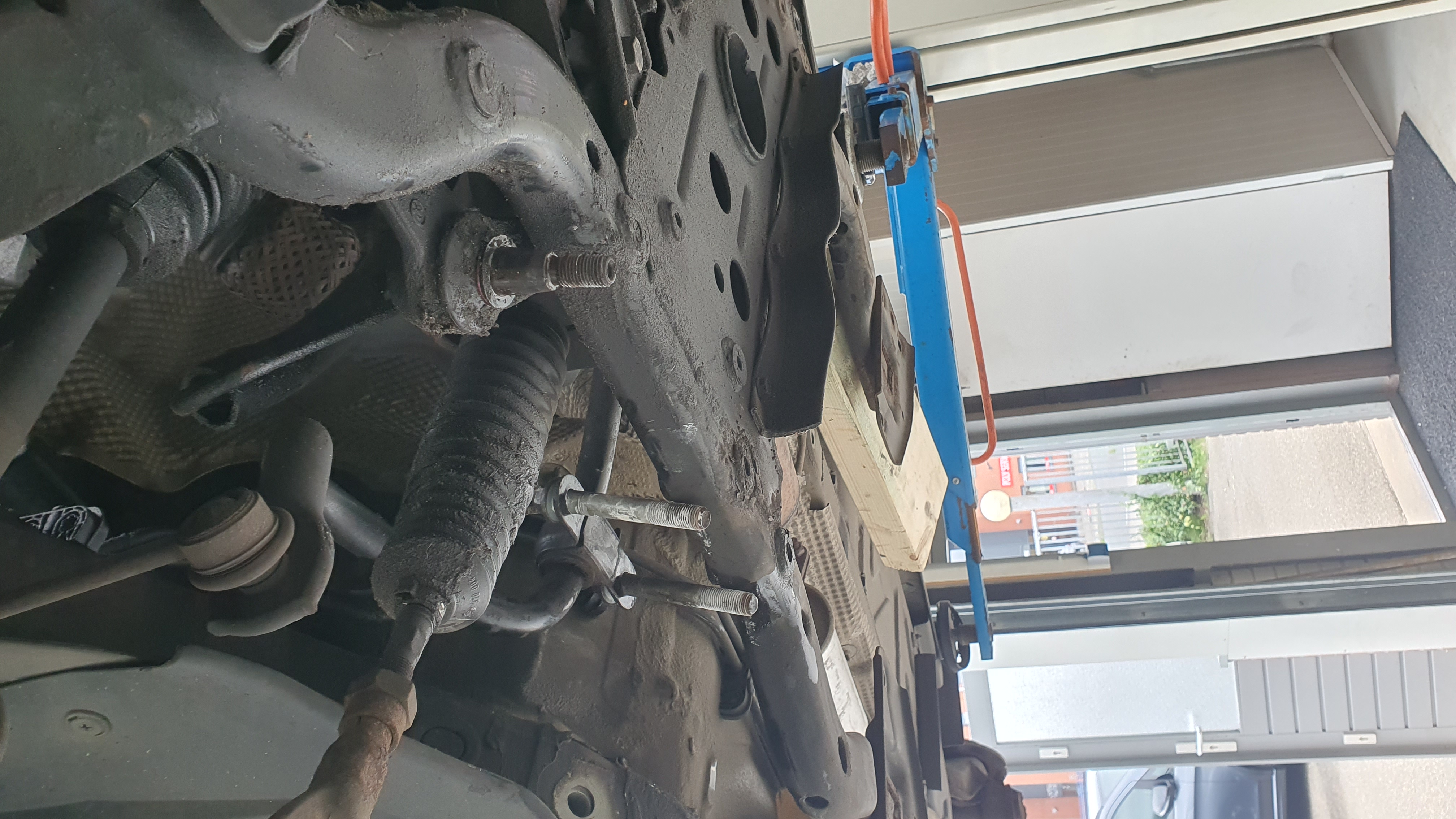

Goed, daar gaatie. Ik heb de auto op de brug gezet. Wielen verwijderd. De 6 bouten aan de achterzijde van het subframe verwijderd. de 2 bouten van de draagarmrubbers in de wielkast verwijderd. De twee bouten van het subframe bovenin de wielkast verwijderd. Vervolgens het subframe iets naar beneden getrokken en tussen bodem en subframe een blok hout gestoken van 5 cm dik. Aan beide zijdes. Hierdoor ontstond ruimte om de achterste bout uit de bevestiging te halen. Bevestigingspunten van de draagarm wel los maken. Was snel gebeurd en het viel mij reuze mee. Kleine tip: plaats het rubber op de draagarm voordat je het geheel op het subframe monteert. Long story, quick fix. Ik hoop dat jullie er iets aan hebben.
Ik kreeg de pictures niet rechtop, dus ff nekkie knikken.
