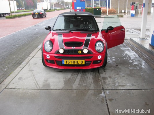

En nu is het over-overmorgen :P

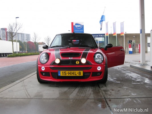

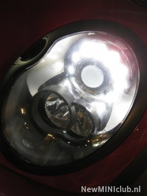

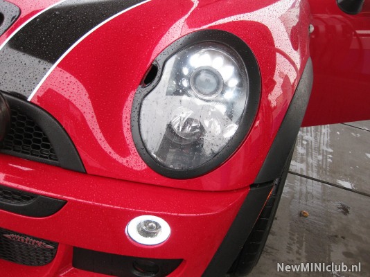

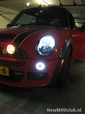

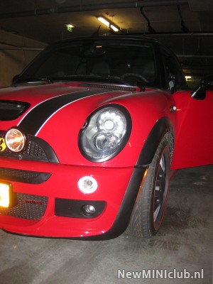

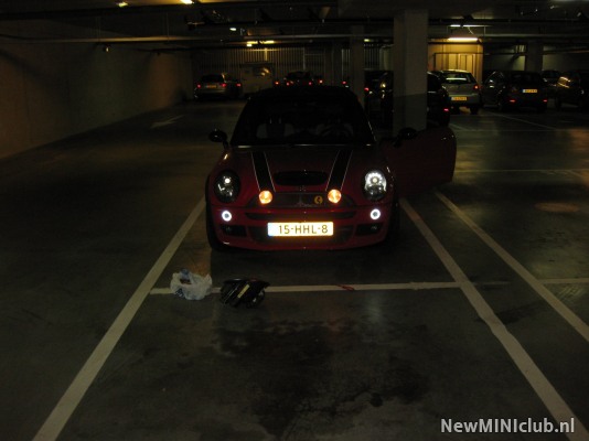

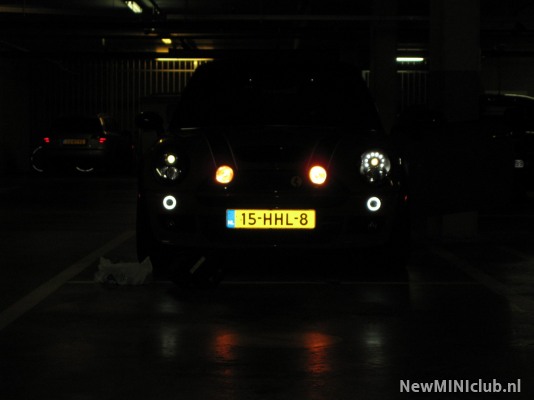

Zoals gezegd met de testlamp. De camera heeft er wat moeite mee, maar het effect is duidelijk lijkt me. Nu de vraag, doen of niet doen met de echte xenons?

Heb ik al geprobeerd. Maar ledjes in de Driving lights werken niet goed met m'n laag voltage apparaat voor de DL's.
Vind het zelf wel mooi, die flauwe gloed. Op de foto's komt het sterker over, maar ze branden heel zwakjes. Heb ook nog gedacht om een stadslichtlampje in de DL's te maken met blauwe led. Dan blijft het toch mogelijk om ze nog op vol vermogen aan te zetten net zoals nu

Ik twijfel alleen aan de felheid, zouden ze feller niet mooier zijn?
Ben benieuwd!

@chamaro: er zitten de felste leds in die ik kon vinden die gingen passen. Als je iets anders voor me hebt hoor ik het graag.
Dit zijn de specs:
TECHNISCHE GEGEVENS:
Kleur licht: wit
Kleur temperatuur: 5500 K
CIE-diagram coördinaten: X:0.332 Y:0.341
Helderheid / Lichtsterkte: 5 - 9 lm
Openingshoek: 140 °
Behuizing: 10 mm rond, breedhoek lens, epoxy
Lens kleur: Water helder
Doorlaat spanning (Uf): 2.9 - 3.5 V
Max. sperspanning: 5 V
Sperstroom: < 20 μA
Typ. doorlaatstroom (If): 80 mA
Max. doorlaatstroom (If): 120 mA
Piekstroom: 400 mA (max. 10 μs)
Materiaal: InGaN
Opslagtemperatuur: -30 °C - 100 °C
Bedrijfstemperatuur: -25 °C - 120 °C
Soldeer Voorwaarden: max. 5 Sec. @ 260 °C
Levensduur: 100.000 uur
Waarschuwing: Buitensporig helder licht!
RoHS richtlijn: Voldoet aan RoHS 2002/95/EC
er wordt wat felheid weggenomen omdat er een getint stuk plastic zit achter de chrome rand die rondom de xenon lens zit. Ik ben ook bezig om te kijken of iemand deze kan reproduceren in transparant plastic.

Ik vind het echt supergaaf maar ben bang dat je de wettelijke voorschriften niet hebt doorgenomen. Volgens mij mag er geen enkele andere lamp branden als dagrijramlen aaan zijn. I zou dat toch even opzoeken voordat je het definitief maakt maar het staat echt klasse

Kun je t.h.v. dat getinte plastic geen gaten maken en de led meer naar voren plaatsen of moeten de gaatjes dicht blijven. Zou echt niet weten waarom die gaatje aan achterzijde zijn afgedekt
