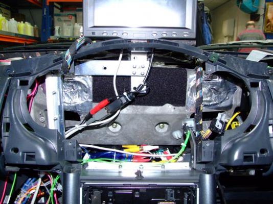

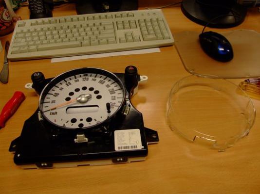

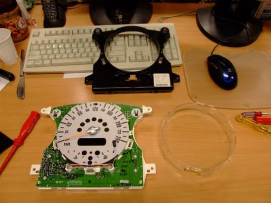

Na de inbouw van het vorige scherm begon ik me achteraf toch een beetje te ergeren aan de slechte beeldkwaliteit van het scherm. (320x240 pixels) Tevens was het een nadeel dat ik de computer met een afstandsbediening moest besturen. Ik heb dus bestloten dat het tijd was voor een nieuw scherm.
De voordelen van het nieuwe scherm zijn:
1. iets groter, 8” ipv 7”
2. het scherm is veel scherper, 800 x 600
3. het is een touchscreen waardoor de bediening veel gemakkelijker is
Enkele stappen zijn exact hetzelfde als in de vorige topic, die zal ik hier dus niet nogmaals herhalen :wink:

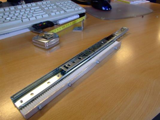

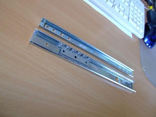

Een nieuwe rails
De rails voorzien van een stip met tanden, zodat de motor het omhoog en omlaag kan bewegen

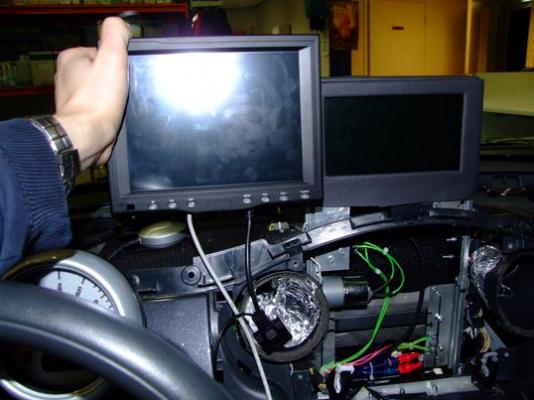

Het verschil in formaat

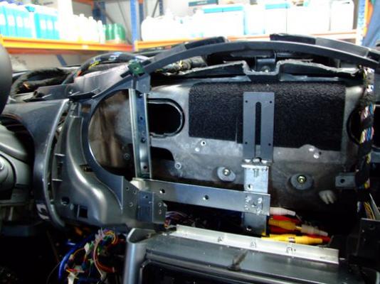

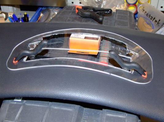

De nieuwe houder voor het scherm, het grote voordeel van deze constructie was dat ik het scherm niet uit elkaar hoefde te halen

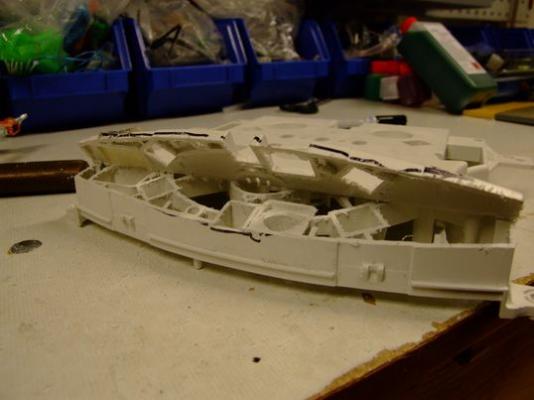

Omdat het scherm iets groter is dan het oude moest ik de luchtpijpen in het midden dicht maken (deze gebruik ik toch nooit, dus dat is geen probleem)

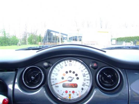

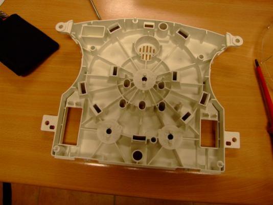

Om het scherm weer achter de teller kwijt te kunnen moest er een stuk van de teller af :P

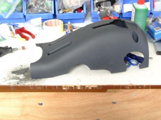

Ook de bak onder het stuur moest even kennismaken met meneer Dremel

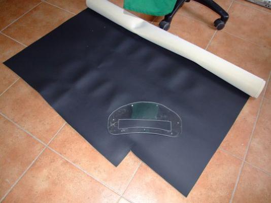

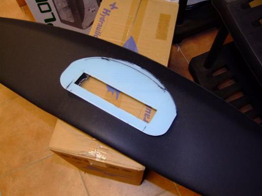

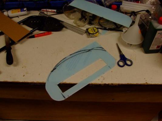

Het geheel moet er natuurlijk een beetje netjes uitzien, hiervoor maak ik weer een afdekking welke ik bekleed met hetzelfde plasticleer waarmee ook het dashboard van de Mini is bekleed
Het zit er weer in, deze afdekking is tevens iets dunner en strakker dan de vorige

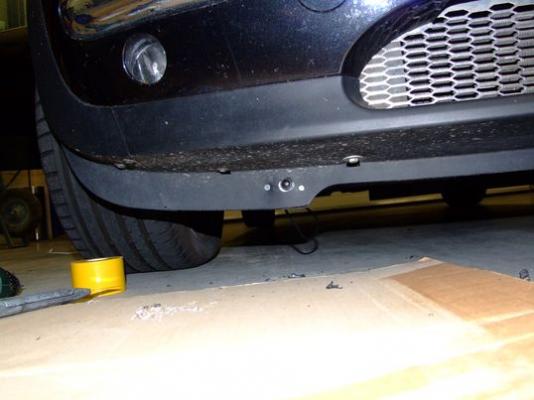

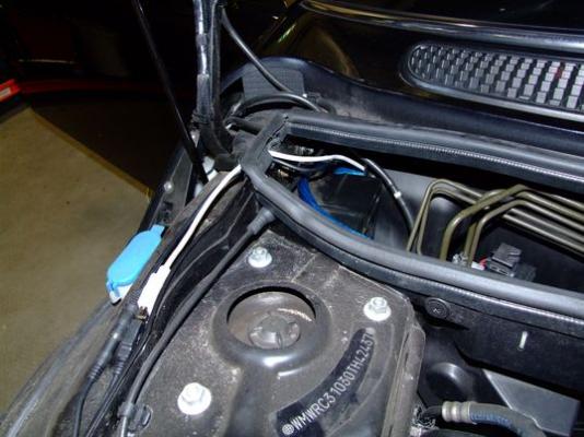

Aangezien de computer nog enkele USB poorten vrij had heb ik besloten de mini van een bumpercam te voorzien (totaal geen nut, maar het is wel grappig)

Had je de bumpercam niet beter aan de achterkant kunnen monteren?
