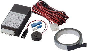

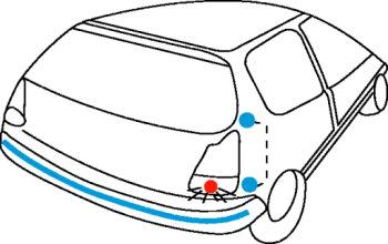

Parkeerhulp is ontzettend handig. De 1 vind het voor " mietjes" de ander zweert er bij. Nou hoor ik bij die laatste categorie, maar vind ik die ronde sensoren in mijn bumper spuuglelijk. Daarom ben ik, na even zoeken, op het idee gekomen EPS in te bouwen. Een elektromagnetische strip die je gewoon aan de binnenkant van je voor en/of achterbumer kan plakken, zonder dat je daar aan de buitenkant iets van ziet.
Natuurlijk wil ik graag weten of er Mini Rijders zijn die hier ervaring mee hebben alvorens over te gaan tot het demonteren van mijn achterbumper.

Jep, het is ook voor de voorkant. Gewoon een apart systeem aansluiten, zul je alleen even moeten bedenken waar je je "on" signal aan koppelt. Voor achter is dat natuurlijk aan je achteruitrijlicht, voor de voorkant zou je hem aan de koppeling of aan de rem kunnen koppelen wanneer je hem niet continu actief zou willen hebben, want dat is natuurlijk ook een optie, dan gaat hij piepen als er een paaltje middel op de snelweg staat ;-)

Ik heb deze EPS zelf inmiddels gekocht, en laat jullie weten hoe het werkt. Nu nog even ergens een DIY vinden voor het demonteren van de achterbumper.
