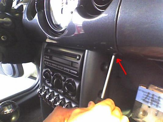

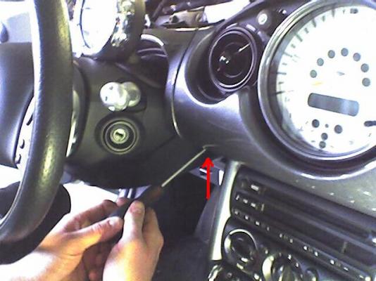

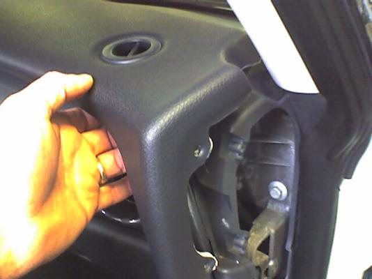

originale chrome-line ringen plaatsen

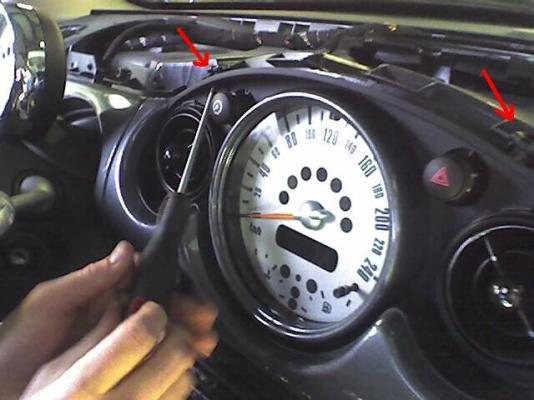

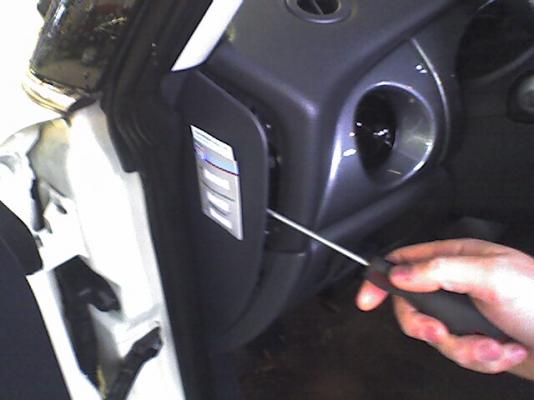

aan beiden kanten van het dashboard zitten de cover
deze verwijder je met een schroevendraaier

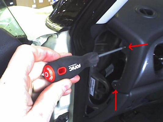

daar achter vind je twee torx schroeven deze moeten verwijder worden
dus twee aan iedere kant

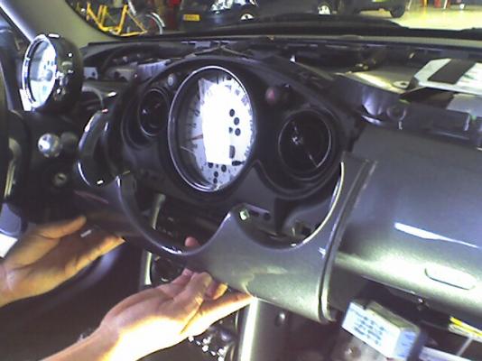

daarna kan je het dashboard naar je toe trekken en verwijderen
zonder bovenkant

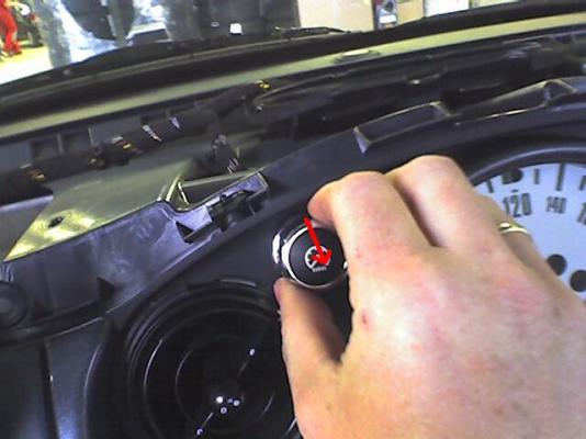

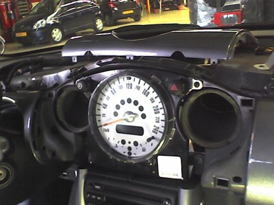

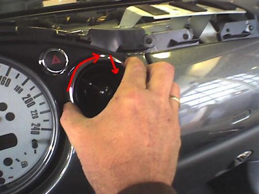

het makkelijkste is om nu eerst de ringen van de luchtinlaat en de schakelaars te verwijderen
met de klok mee draaien en naar je toe trekken
de ring van de schakelaars naar je toe trekken
na dit gedaan te hebben kun je makelijker bij de torx boven de luchtinlaten
hier van zitten er twee

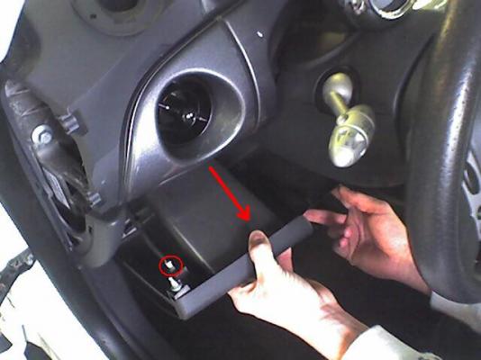

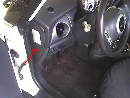

aan de onderkant zitten links en rechts ook torx schroeven
maar let wel op bij het terug plaatsen ze zijn verschillend
aan de linkerkant moet je eerst de bak onder het stuur verwijderen
dit doe je om de bak aan de boven kant naar je toe te trekken
let wel op dat je het draadje van de schakelaar voor je koplampen te verstellen los haalt
nu kun je torx schroef los halen

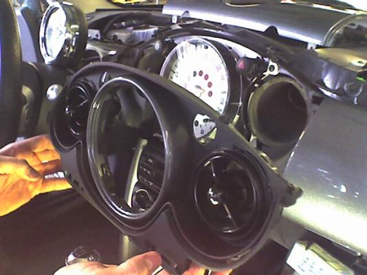

nu kun je het midden stuk van het dashboard verwijderen
nu het middenstuk er uit klikken

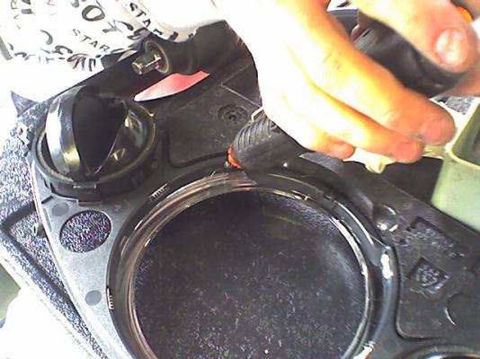

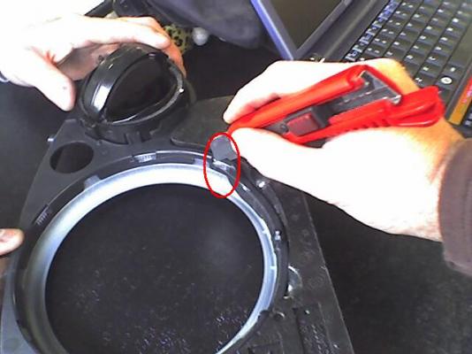

aan de achterkant van de ring zijn vier klipjes vast gelijmd
snijd ze los met een scherpmes

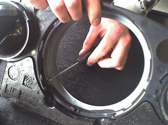

met een schroevendraaier klik je hem los

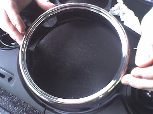

daarna plaats je de nieuwe ring
ik heb deze weer op vier punten vastgeplakt met warme lijm

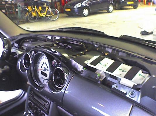

daarna weer alles monteren

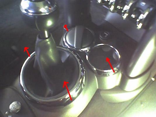

de ring van de versnellingspook en de ring om de asbak demonteer je door ze omhoog te trekken

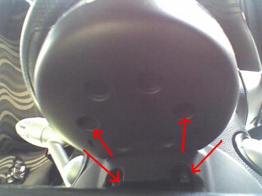

de ring van de toerenteller demonteer je door het stuur in de onderstestand te zetten
twee torx schroeven los te draaien waar mee hij op het stuur kolom zit bevestigd
dan komt de teller los de bedrading los koppelen in de teller (groenenstekker)
in de achterkant van de teller zitten ook twee torx schroeven die draait men los en de ring aan de voorkant komt los
de rest wijs zich van zelf
