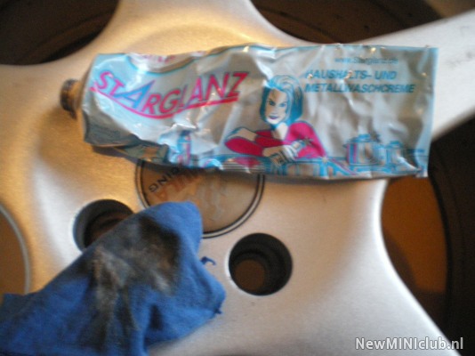

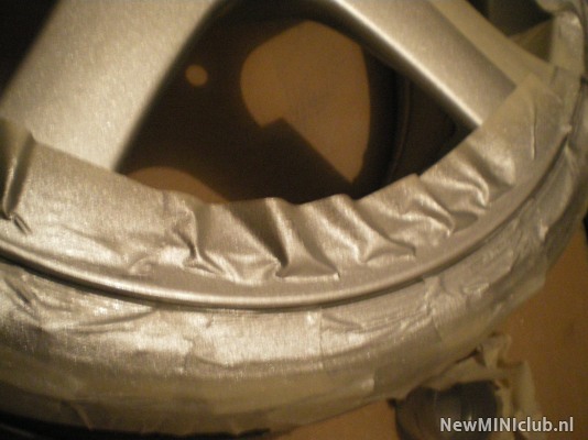

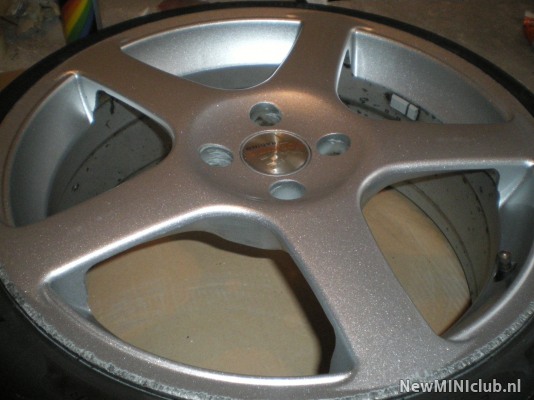

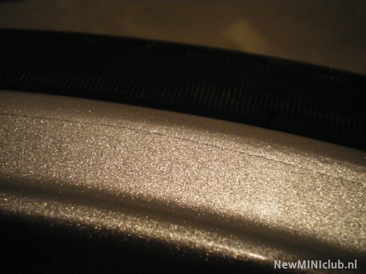

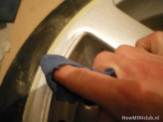

Begin met het goed reinigen van de velg , ik heb er afwasmiddel voor gebruikt dit ontvet lekker
Poets nu de hele velg met polijstpasta , hiermee haal je alle overgebleven vuiligheid weg en tevens lichte beschadigingen in de velg ..
Poets hem daarna goed met autowax .
Je zult je velg nu al onder je ogen zien opknappen ..

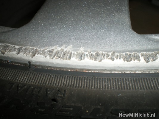

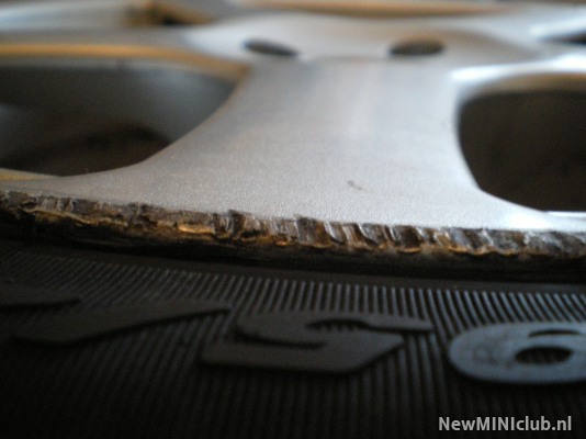

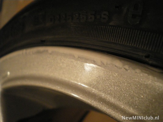

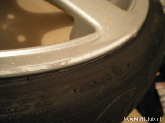

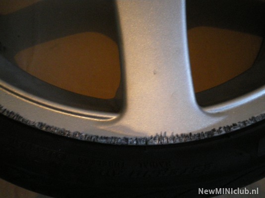

Ontvet nu de beschadigde randen GOED met wasbenzine ..
Vervolgens schuur je de bramen van de beschadiging weg met schuurlinnen korrel 80 .
En probeer niet de onbeschadigde stukken v.d velg te raken ..
Daarna goed stofvrij maken

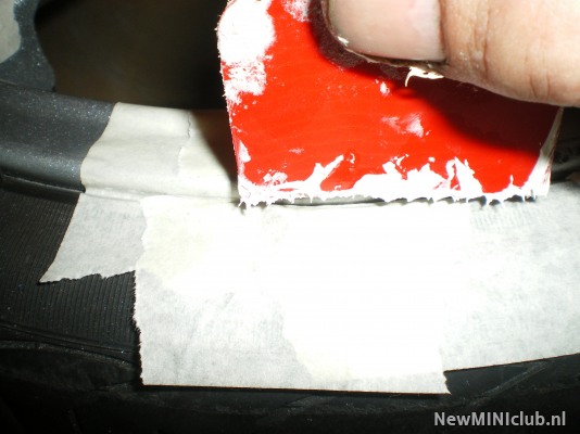

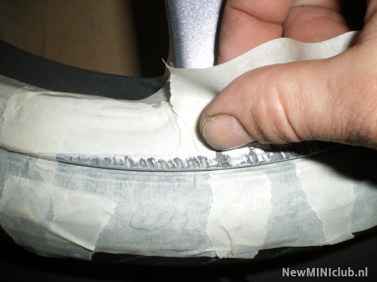

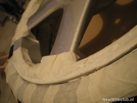

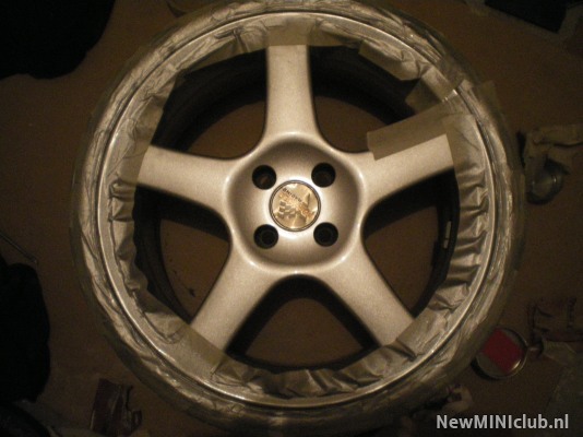

Plak vervolgens de band goed af door het plakband goed tussen je velg en de band te steken .
Goed aandrukken b.v met de punt van een schroevedraaier .
Plak op de velg alles af behalve de beschadigingen.

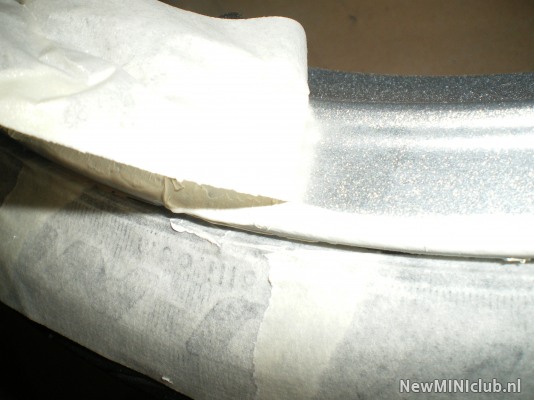

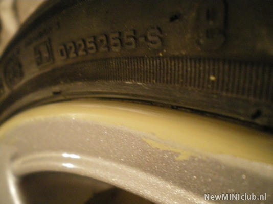

Breng vervolgen de metaalplamuur aan , en bedenk tijdens het aanbregen dat wat er te veel op zit je er ook weer af moet schuren ..
Maar kijk goed naar de onbeschadigde stukken v,d velg en breng dit model zo veel mogelijk terug in de velg ..
Laat de plamuur vervolgens lang genoeg drogen .
Als de plamuur volledig is uitgehard kun je beginnen met het gladschuren v.d plamuur ..
Ik heb korrel 120 gebruikt , wees nu niet te fanatiek met schuren en doe dit met beleid ..
Let weer goed op de rondingen v.d onbeschadigde stukken en probeer dit zoveel mogelijk over te nemen ..
Velvolgens weer goed stofvrij maken .
Plak daarna je velg weer op de zelfde manier af als voor het plamuren .

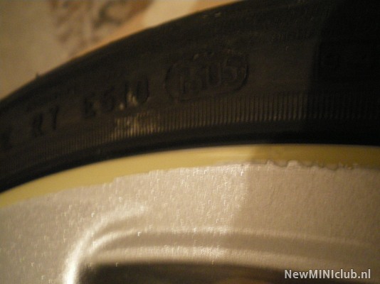

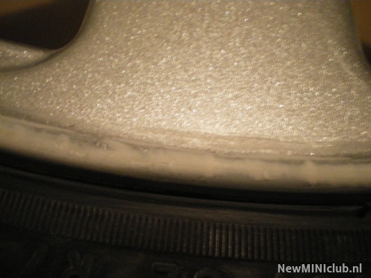

Spuit vervolgens een dikke laag spuitplamuur over de rand , maar probeer zonder zakkers te spuiten .
Laat de spuitplamuur goed drogen en schuur hem na met waterproof korrel 400 ..
Bepaal zelf of het goed genoeg glad is en je niets meer v.d beschadigingen ziet Andes nog een laag met spuitplamuur en weer schuren ..
Nu kan de afplaktape er weer af ..
Schuur vervolgens de randen ( overgang spuitplamuur/velg waar de tape heeft gezeten )
Voorzichtig glad en weer proberen de goede lak zo min mogelijk te raken .

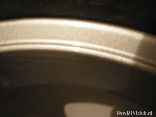

Poets daarna voor een superglade afwerking de randen goed na met polijstpasta tevens poets je hier de ontstane schuurkrasjes uit de goede lak
Daana goed ontvetten en je velg is ready for paint !!!

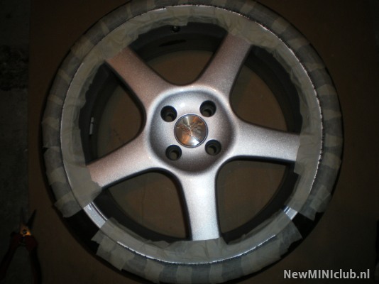

Plak nu de velg weer helemaal af op de te spuiten stukken na ..
(weer zoals je hiervoor hebt gedaan)
Schut vervolgens je velgenlakspray GOED en LANG GENOEG , dit om een goede verdeling v.d flake’s in de lak te verkrijgen ..
Spuit nu een goede dekkende laag velgenspray over de randen en kort daarna een laag blanke lak ..

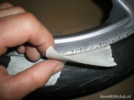

Iets laten drogen tot de lak niet meer plakt ,dan meteen de tape verwijderen
Wat je nu nog over houdt is een kleine verdikking in de lak ( waar de tape gezeten heeft )
Deze kun je wegpoetsen met een poets die krassen verwijdert b.v Comandant ..
Maar laat de lak hiervoor eerst een paar dagen goed uitharden ..

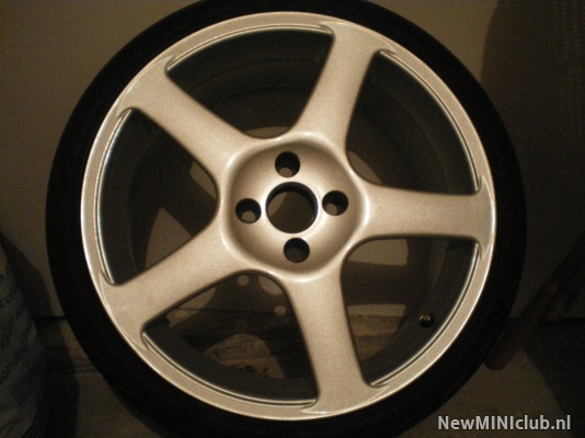

Eindresultaat :
Je kunt er voor de zekerheid nu nog voor kiezen om je velg te laten balanceren ..
