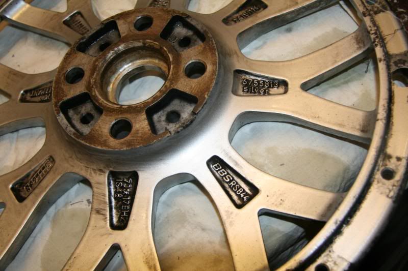

Ik zal hier een topic vullen met mijn bevindingen over het opknappen/customizen van de OEM R90 mini velgen:
gekocht met dezelfde problemen als deze:
Keep you guys posted.

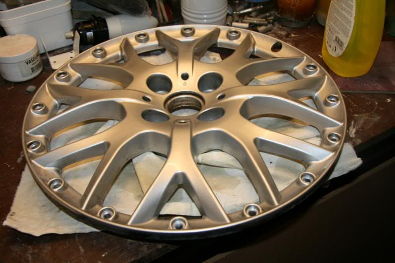

DEEL 1

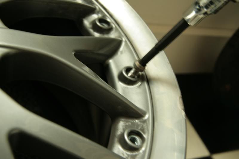

Het idee voor nu is om de randen glimmend zwart te maken en het hart MAT zwart... het zullen niet wielen zijn die ik dagelijks ga rijden maar meer als extra/winter/reserve set :D
nu laten we beginnen :D

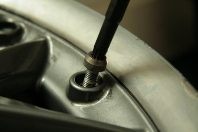

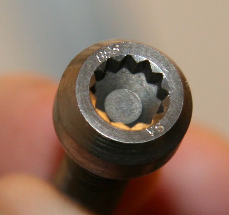

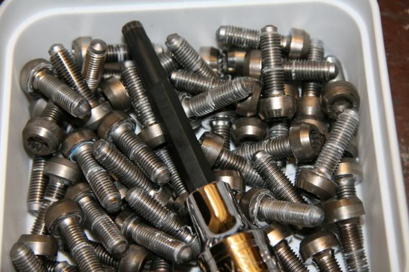

Men neme een sleutel 8mm 12 kantig en zet deze op een flinke ratel: en begin los te draaien :D

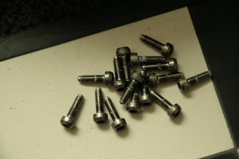

De boutjes zitten vanaf BBS met loctite dus goed je best doen :D
en nog 1 en nog 1 en nog 1
totdat hij compleet gestript is van schroefjes :D

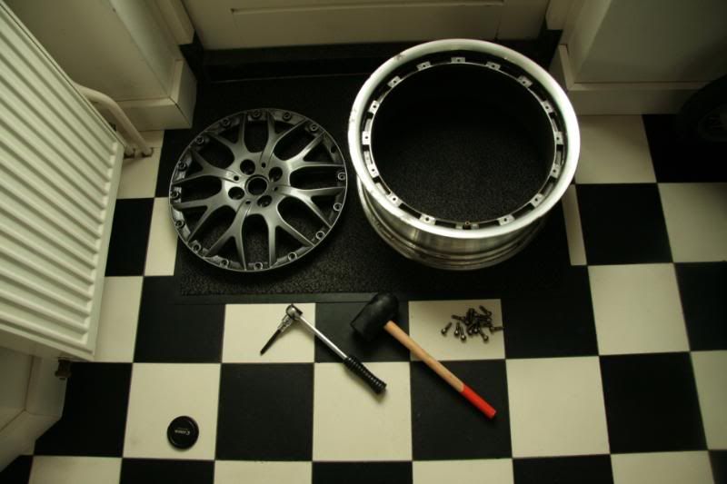

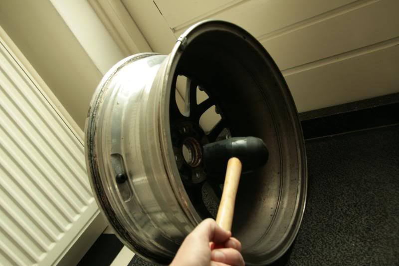

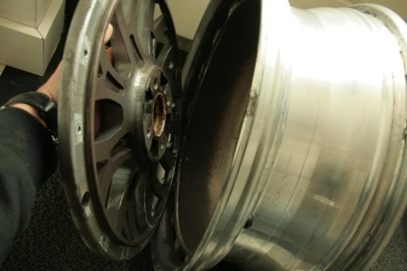

Zet het wiel op z'n kant zodat je met een RUBBER hamer een paar flinke klappen uit kan delen... leg wel iets onder het wel zodat je "hart" opgevangen word :D
en dan dus VANGEN:
dan is dus alles los en uit elkaar :D

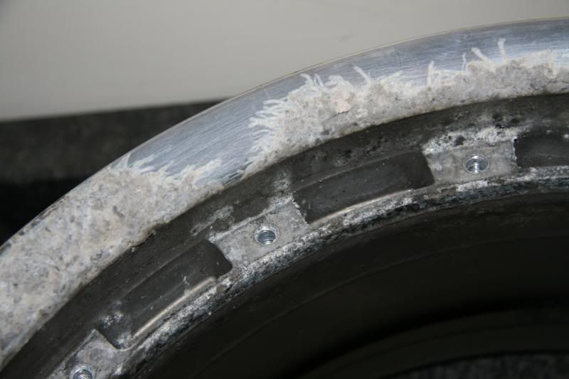

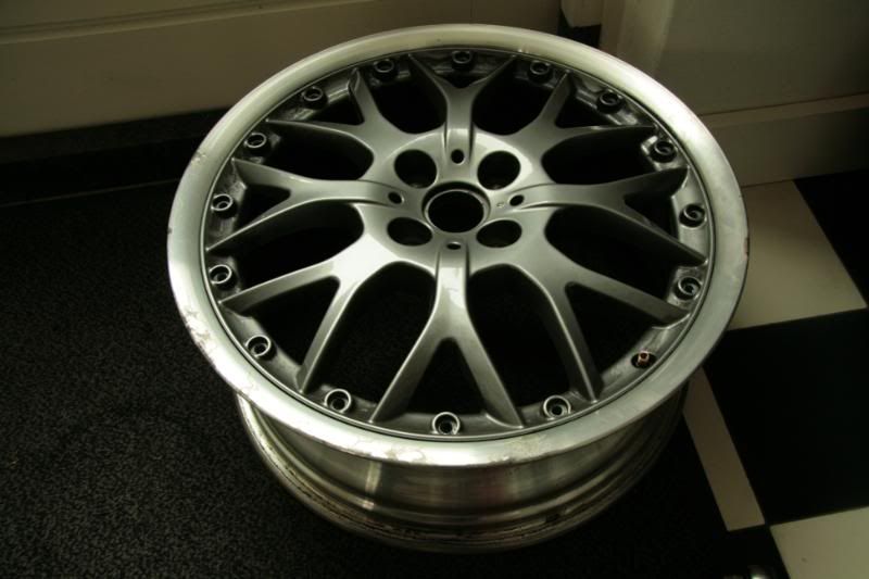

Harten even goed schoongemaakt en alle nummers vergeleken met elkaar :D
Wielen met flinke aanslag zitten ook wat strakker in elkaar... moet je redelijke klappen op geven en uit eindelijk komt dit in beeld :D
:s :s :s :s :s :s
Boutjes even opgeborgen :oops:

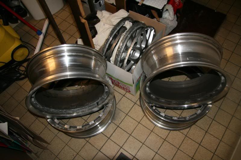

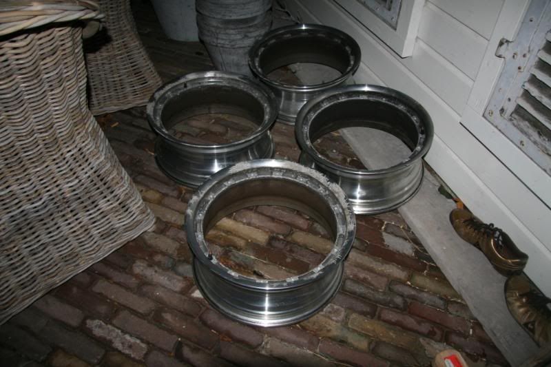

De " barrels" even in het tuinhuis gelegd.. binnenkort als ik weer tijd heb even schuren :D
