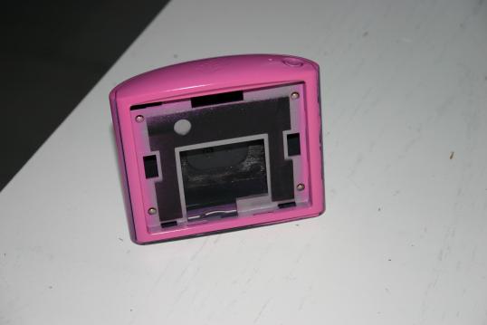

Om te beginnen moet de TomTom uit elkaar. Deze zit eigenlijk met 4x kleine Torx-schroeven vast maar met een mini schroevendraaier gaat het ook prima.
Trek vervolgens de deksel voorzichtig los en ontkoppel de 2 stekkertjes van de accu en antenne.

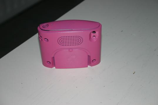

Hihi mijne was toen roze, zit nu bij mijn vader in de auto :mrgreen:
