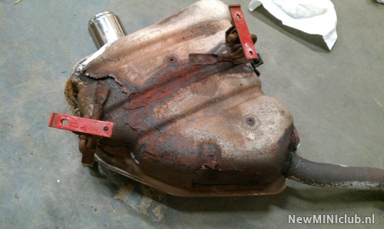

De originele uitlaat begon wel wat lichte roest te vertonen :shock: :mrgreen: en dus was het meteen een mooi
moment om hier iets aan te modificeren! :P
Lijkt wel of alle roest op een mini zich verzameld bij de uitlaat....
Op (onder) de mini is nog geen enkel roestig plekje te vinden maar de uitlaat
was aardig verrot hoewel deze nog wel goed dicht was.

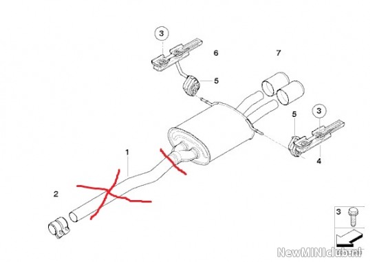

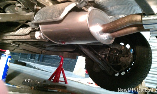

De R56 Cooper S uitlaat heeft helaas een knik in de ingaande pijp naar de demper en
ligt dus niet in lijn met het midden van de demper.
Dit is lastig omdat de bestaande R50 pijp onder de auto wel rechtdoor loopt.

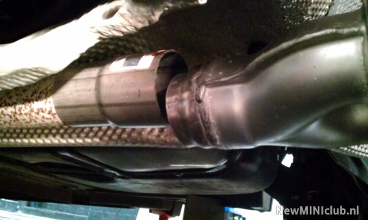

Ik heb bij de R56 uitlaat de ingaande pijp naar de demper 1cm vanaf de lasnaad afgezaagd
voordat deze een knik gaat maken.
Dit is dus vlak bij de demper (zie foto).Dit zodat je dan in een rechte lijn en rechtuit kan werken.

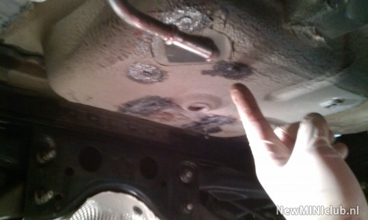

Wat te doen;
Verwijder (indien aanwezig) de reservewiel bak.

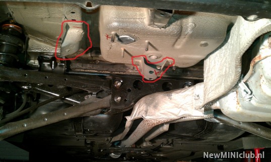

Verwijder de 2 rood omcircelde uitlaatsteunen en2x schroefdraad. Behandelen en bitumen erop.
De meest rechtse laten zitten want daarmee wordt het hitteschild weer mee bevestigd (zag ik later :oops: )
Deze dus.... :evil:

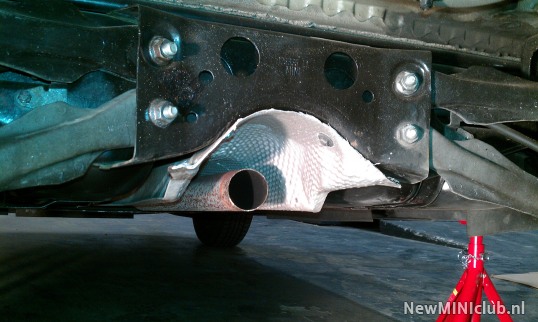

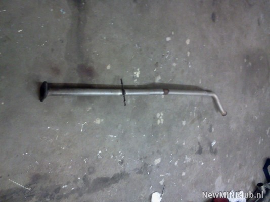

Zaag de uitlaatpijp door op de aangegeven plek(zie foto)

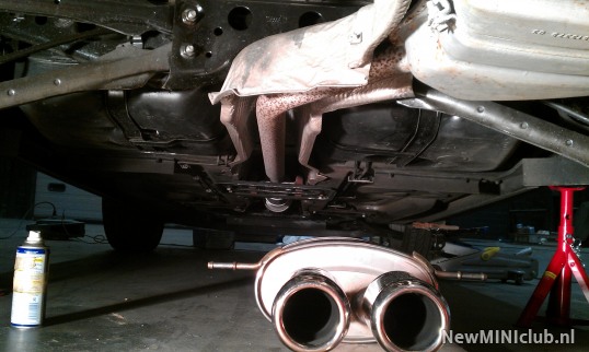

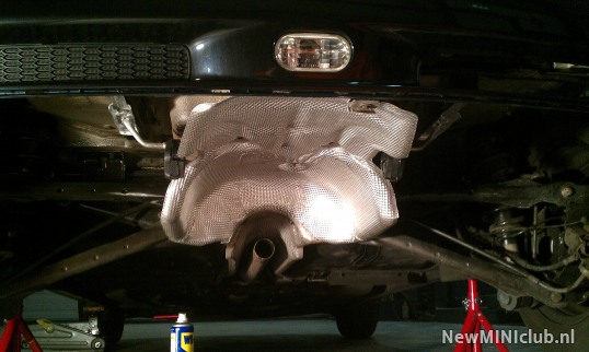

Verwijder de R50 uitlaat met rubber beugels en hitte schild.
Kort het lange hitte schild in (blikschaar) tot aan de ”brug” (zie foto).
Plaats nieuwe R56 Cooper S hitte schild (zie foto).

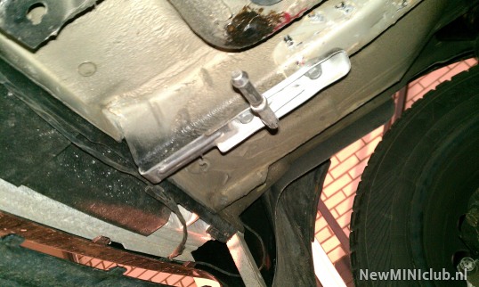

Ik heb het het andere bevestigingspunt van het schild met een popnagel vastgemaakt.
Deze past perfect tussen de brug en het bestaande hittteschild (ff de moeren lossen).
Tevens kun je de moer van de reservewielbak en 1 van de uitstekende boutjes (die je moest laten zitten)vastmaken.
Tevens 1 extra bevestigingspunt maken mbv een popnagel

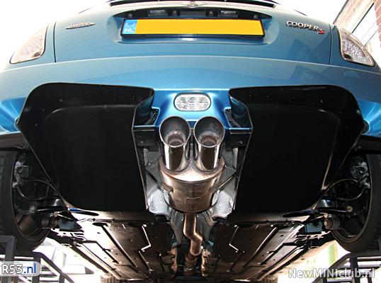

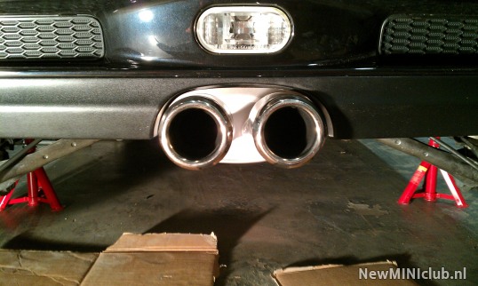

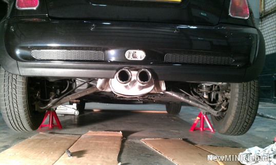

Demonteer de achterbumper en plaats de Cooper S onder- en zij lippen tbv de uitlaat opening in het midden.
Of zaag de sparing netjes uit.
Verwijder de nep luchtroosters uit de achterbumper om de beugels te kunnen monteren
(Ik heb een Cooper S achterbumper waarschijnlijk zal een R50 bumper er toch afmoeten om de beugels in de koker te schuiven).
Plaats de ophangbeugels op/in de kokers(zie foto).
Hang de nieuwe uitlaat in de rubbers.

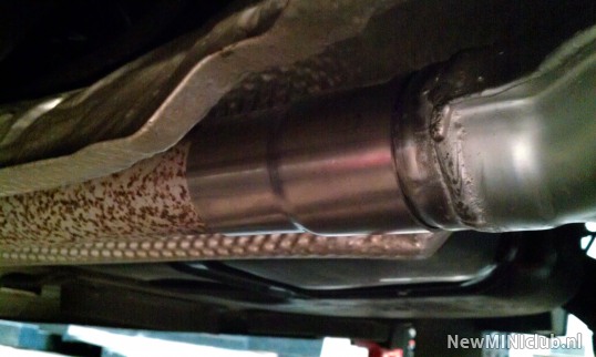

Nu komt het lastige er moet een verloop komen van de bestaande pijp naar de nieuwe.
Recht verloop (rvs) besteld via internet inw. 50/55mm meer heb je niet nodig.
Hier kun je ook goed zien waar de nieuwe uitlaat is afgezaagd
Deze aan de nieuwe uitlaat laten lassen (in lijn)

Uitlaat zit er onder!!!!!
Geluid stationair is super een mooie diepe roffel.
Wel meer als standaard maar zeker geen abnormale herrie pijp.
Als je rijd hoor je ook wat meer geluid maar niet hinderlijk totdat je veel toeren gaat maken.
Dan klinkt deze lekker sportief!!!!! :mrgreen:

Kun je ook meteen R56 diffusers monteren :)
Neem gewoon een rechte pijp naar achteren want die R56 knik heb je niet nodig.

Vandaag het passtuk aan de uitlaat laten lassen en vanavond de uitlaat geplaatst.
Wat nu vrij snel gedaan omdat alles voorbereid was.
Alles paste gelukkig perfect.
