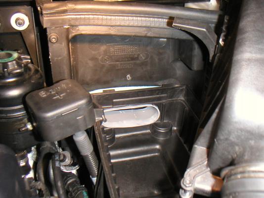

Vandaag de modificatie uitgevoerd met K&N inlegfilter.
Wel net even anders :wink:

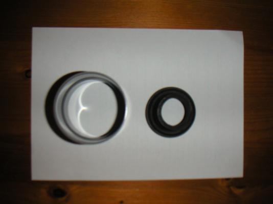

PVC verbindingsstuk van 75mm ovaal gemaakt (verwarmen met föhn)
Hier het schuimrubber overheen, om het luchtdicht af te sluiten.
Doorlaat is nu ongeveer gelijk aan JCW doorlaat (racefilter zonder klep) :mrgreen:
Doorlaat naar schutbord modificatie/standaard:
Eindresultaat:
Binnenkort even zien of het ook wat opleverd :wink:

Mooi gedaan en levert ook wat op hoop ik...

Lekker bezig Werner! Ben benieuwd of het anders klinkt en nog wat oplevert...
