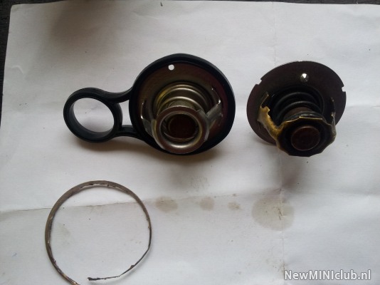

Een nieuwe originele vervanging met pakking ( pakking is niet los te krijgen helaas)

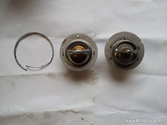

De diameter van de 82 graden is standaard 52mm (links) deze moet naar 46mm (origineel rechts). Let op dat het gaatje, hier zit standaard een klepje.
Dit klepje moet je verwijderen anders komt hij klem te zitten bij het rubber en kan er lucht blijven zitten bij de thermostaat en zal hij niet goed werken.
82 graden thermostaat met de nieuwe originele pakking.

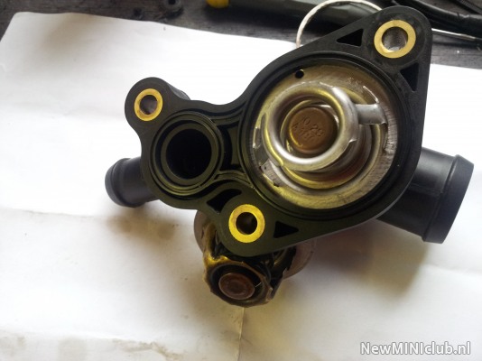

Alles weer monteren in het originele huis ( let op dat het gaatje aan de bovenkant zit ivm ontluchting).
