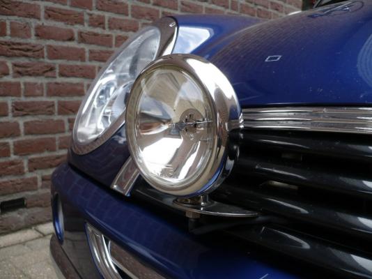

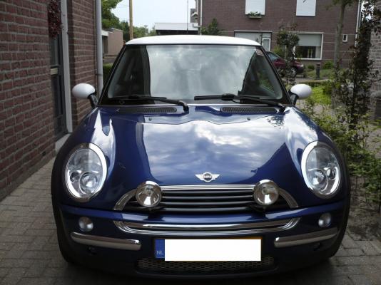

Na een aantal vragen van mede leden toch maar even een DIY maken voor de installatie van de Wipac driving Lights.
Je komt een heel eind met de originele handleiding van Mini http://www.motoringfile.com/howto/Drivi ... ts_902.pdf
Maar dan vooral voor het mechanische deel, de montage van de beugels.
Voor het electrische deel kunnen de volgende plaatjes misschien een beetje helpen

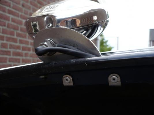

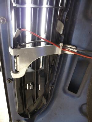

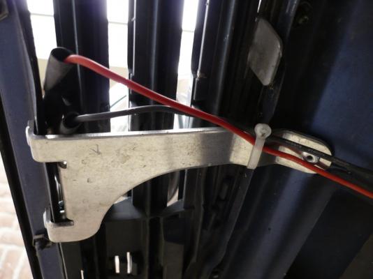

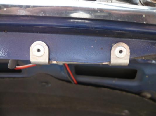

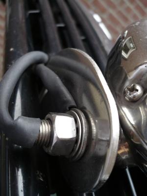

Dit zijn een aantal plaatjes van de montage van de beugels, gewoon de handleiding volgen en niet te bang zijn om in je motorkap te boren.

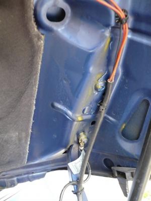

Wat wel erg belangrijk is dat je de geboorde gaatjes behandeld met een anti roest behandeling.
Ik heb zelf de vers geboorde gaten behandeld met anti roest en daarna een beetje blanke lak er op.

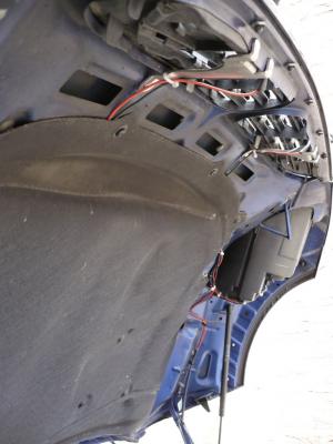

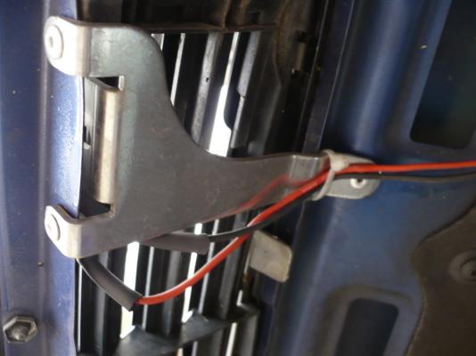

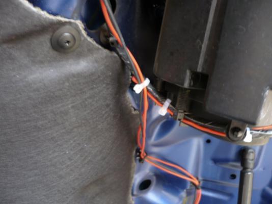

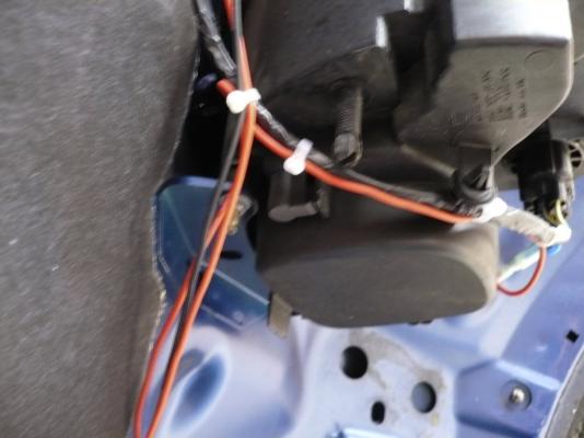

Nu moet je de kabelboom netjes onder de motorkap wegwerken.
Ik heb daarvoor de isolatie losgehaald en de bekabeling met tyraps aan de bestaande kabelboom vastgemaakt.
Hou er even rekening mee dat aan de kabelboom van Wipac twee stekkers zitten, deze kun je eraf knippen.

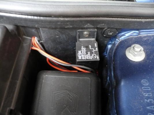

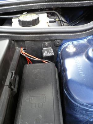

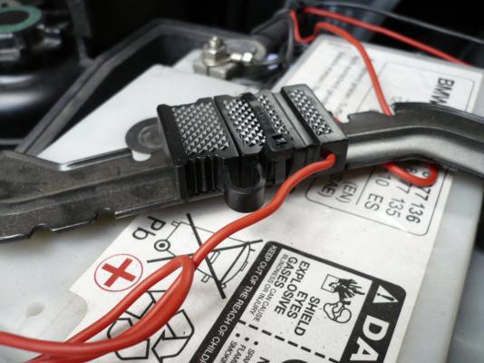

Het aansluiten van het relais dat aan de kabelboom zit is niet zo moeilijk.

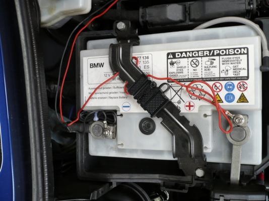

De schakeldraad heb ik aangesloten op het groot licht en de voeding direct op de accu.
Het relais heb ik netjes tegen het kunststof schutbord aangeschroefd met een zelftappend parkertje.

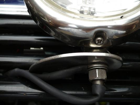

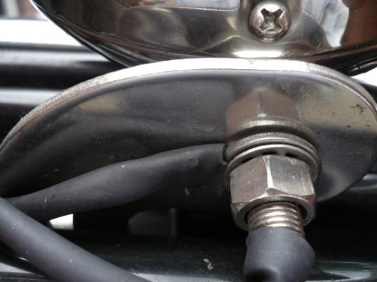

Uiteindelijk wordt de massa(de zwarte draad) op het chassis van de lamp bevestigd en de fase(rodedraad) op het kabeltje dat uit de lamp komt.
Ik heb voor de verbinding AMP stekkertjes(knijpstekkertjes) gebruikt en ter bescherming van weer en wind nog wat krimpkous er overheen gezet.

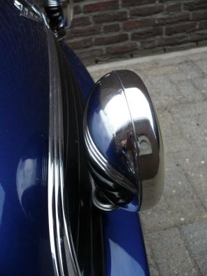

Dit is dan het uiteindelijke resultaat, voor het afstellen van de lampen weer even de handleiding raadplegen.
Veel plezier met de montage en knipper even als je me voorbij ziet komen :mrgreen:
PS: mochten er nog vragen zijn dan hoor ik het wel :D
