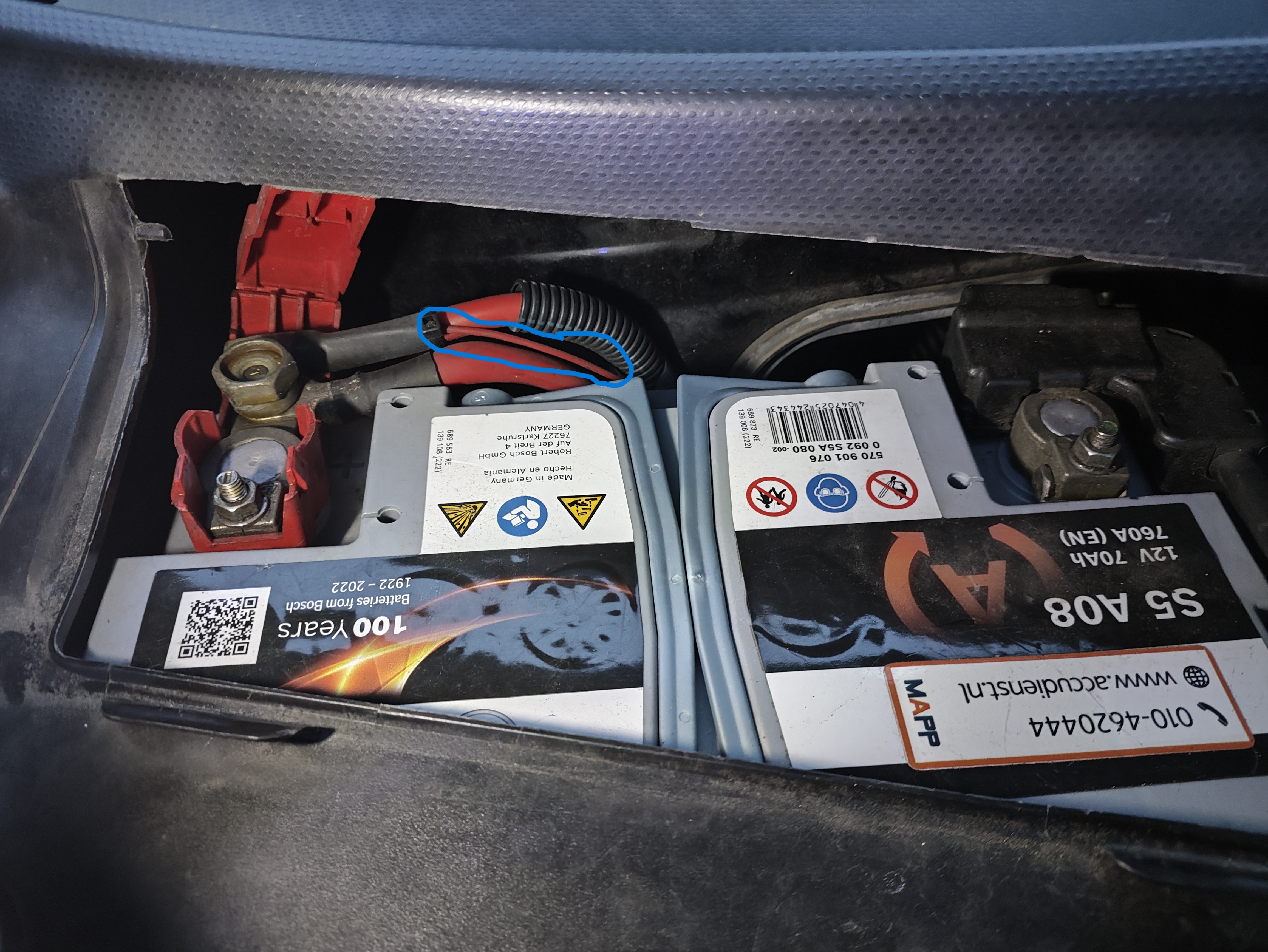

Daar ben ik (helaas) weer,
Het probleem met de wittte rook is opgelost (schijnt te maken te hebben gehad met de seals van de kleppen) en verlies vd koelvloeistof had te maken met een lekkende waterpomp.
Maar het accu probleem is toch nog steeds niet opgelost. Na de beide zekeringen te hebben geprobeerd (F21 en F23) is gebleken dat de radio niet uitvalt. In de kleppendeksel van het zekeringen kastje is ook duidelijk aangeven welke van de radio/cd (F23) en de zekering van het symbool "slotje" (F21) zijn. Ondanks het verwijderen van de zekeringen (om en om) bleef de radio gewoon functioneren, wat aangeeft dat die dus niet over de zekeringen loopt, toch ? Ook heb ik misschien iets raars gevonden bij de accu vd mini (zie blauwe cirkel op de foto) . Bij de pluspool zie ik een extra rood draadje lopen, wat misschien de omleiding van de radio of iets dergelijks kan zijn. Komt bij overige mini gebruikers deze "extra" aansluiting ook voor ? Kan ik op een of andere manier na het uitzetten vd mini controleren of hier nog stroom doorheen/gevraagd loopt/word ?
Overigens schakelt de radio wel gewoon uit zodra ik de sleutel uit het contact haal vd mini...
Gr
Minimen
