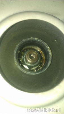

Mensen!
Als ik de de schroef los draai icm inwendige imbus, vliegen de kogeltjes (op de foto) er niet uit dan?
Afbeelding Nee, ik ben geen kapper....
