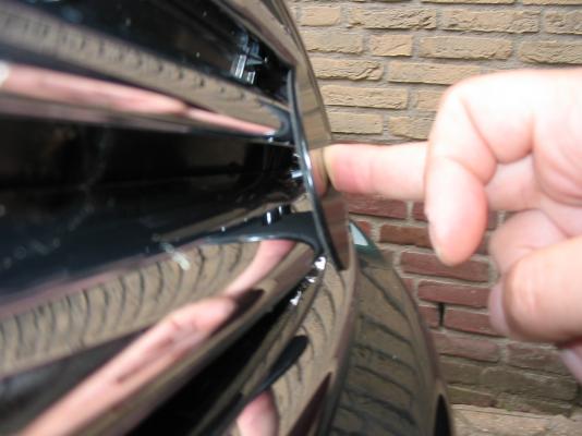

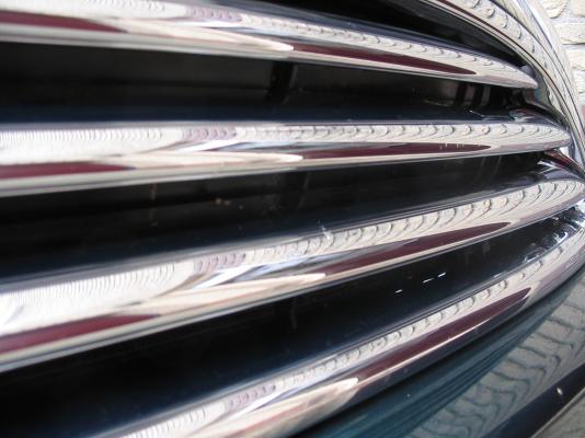

Hieronder ter verduidelijking 2 foto's
De grill van opzij, hopelijk zijn de afdichtingen zichtbaar :
De stand waaronder de badgehouder zou komen, als je de richting van de boutjes doortrekt ga je dus door een lamel heen :

Dat is inderdaad niet handig... :? Ben benieuwd waar ze mee komen vanuit the USA, zodat het wel past. Je bent vrij handig, dus je kan het eventueel ook zelf proberen op een of andere manier. :mrgreen:

Ik zal morgen ff kijken of ik de maten kan nemen, maar ik vraag me af of de houder hoog genoeg gemonteerd kan worden zodat ik niet door een chromen lamel hoef te boren.

Ik ben aan het meten geweest, maar met al die curves in de grill is dat bijna ondoenlijk.
Maar het is me wel duidelijk dat de boutjes door de chromen lamel gaan lopen en dat de houder dan behoorlijk achterover leunt ( zie ook mijn onderste foto ).
Maar ik had een ander idee, de rechtopstaande afdichting is ongeveer 12 mm hoog. Als je nu 2 busjes neemt buitenwerks 10 mm en binnenwerks 8 mm en je boort 2 gaatjes in die afdichting, je steekt de boutjes door die busjes, dan komt de houder netjes recht te zitten.
De lengte van de busjes bepaalt dan hoever je houder van de grill vrijligt.
Ik weet niet goed hoe dit duidelijker te beschrijven, ik hoop dat jullie het begrijpen.
Wat dan wel belangrijk wordt is de lengte van de boutjes die nog geleverd gaan worden. Zover ik het kan bekijken moeten die minimaal 44 mm zijn, maar beter was het om 2 draadeinden en 2 moertjes te krijgen.
Ik weet niet wat Aaron hierover zal zeggen ; Roy ?
