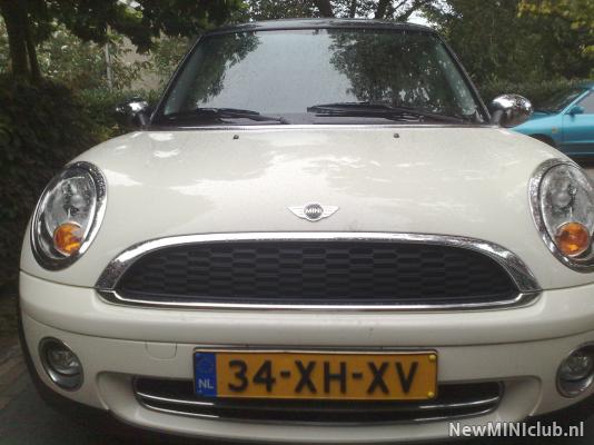

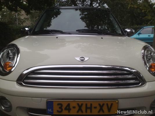

Vandaag de JCW grill: part number 51110404122 geplaatst op onze Cooper.
Even klungelen met die clips, de bovenste zaten muurvast maar de middelste 2 kun je dus ook aan de achterkant eruit tikken met een schroevendraaier en een hamertje. De onderste rij clips kon ik losklikken door mijn dunne vingers tussen de onderste lamellen te wurmen.
Daarna sierlijst overzetten en terugplaatsen, 15 minuten werk.
Voor:
Na:
Bedankt voor de startpost (Tristan), zonder deze post had ik deze mod niet gedaan!

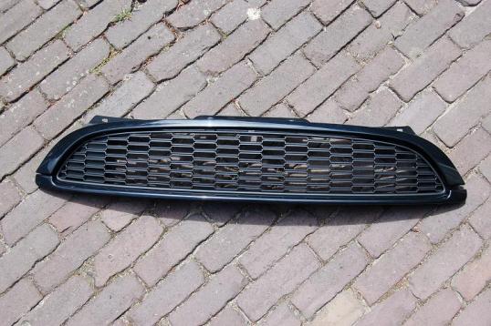

Ik heb een compleet zwarte grill voor een cooper over:
Geen aanpassingen nodig: deze past gewoon
5 minuten installatietijd 8)

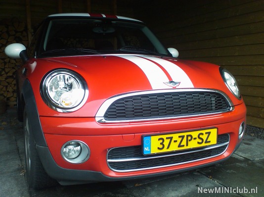

het is mij ook gelukt bij de Cooper D de originele grille te vervangen voor en Aero grille
ik heb de volgende part nr. gebruikt:
6300 9334 8519 (grille)
6300 9334 8764 (chromen onderrand)
ik was met de onderdeelnrs van hierboven naar de dealer gegaan maar daar bestonden ze niet meer...
resultaat:
