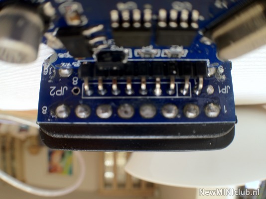

En ik snap niet eens welke pin 7 & 8 zijn.
Zijn dat de soldeer blobs, of juist die contacten waar die pennetjes inzitten..
En stel dat ze verbonden zijn.... Hoe ga ik dat teniet doen? Ik kan nergens goed bij om b.v. een baantje door te slijpen oid..
Heb maar gewoon een andere kabel bestelt...
Edit: Heb toch maar ff de stoute schoenen aangetrokken en gemeten. Pin 7 & 8 zijn idd verbonden.

De kabel die jij hebt heft inderdaad pen 7 & 8 verbonden, ik heb deze kabel ook al eens gehad uit China. Voordeel als je een R50 hebt hoef je niet te solderen. Nadeel als je een R60 hebt werkt de kabel niet. Ik heb geen idee of je het kan wijzigen want heb geen idee waar die met elkaar geconnected is.

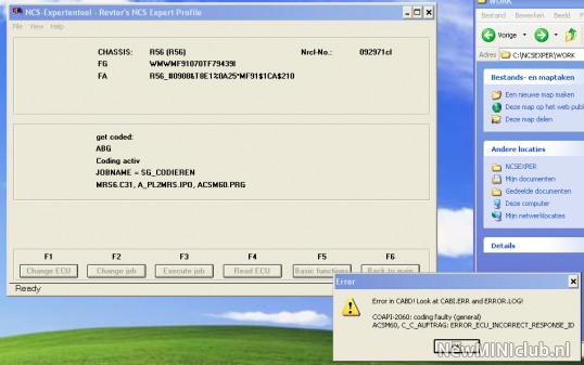

Eindelijk een werkende kabel te pakken gekregen.
Alleen bij het uitlezen van een module de volgende error: COAPI-2060
Weet iemand wat dit is?

Was je aan het uitlezen, of aan het coderen bij die printscreen in beeld?
Want de JOB die je daar uitvoert is SG_CODIEREN, en dat is de codeer optie.
Uitlees job is CODIERDATEN_LESEN.... Wellicht vergeten F2 te drukken, en een andere job kiezen??
