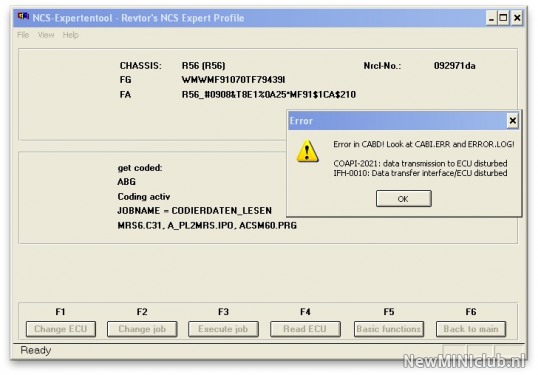

Nu wil ik de Airbag module in (ABG) maar krijg een error bij het uitlezen:
Ik gebruik Datens v45.
Heeft iemand een idee hoe dit te fixen?

Ik kan op mijn R50 wel lezen, maar niet schrijven naar de airbagmodule. Heb er daarom maar gewoon een weerstandje tussen gedaan...

Net met de v38 & v40 Datens ook geprobeerd maar dat wil ook niet vlotten...
P5ycH0
Locatie: Hillywood
Berichten: 4614
10 jun 2012, 22:29
Ligt waarschijnlijk aan EDIABAS die ik naar 7.2 moet upgraden.
Heb al diverse pogingen gewaagd, maar nog niet de juiste upgrade procedure uitgevonden of ontdekt.
C:\EDIABAS replacen met de nieuwe versie en de oude ini file terugzetten werkt niet.... (bij mij)

Pffffffff....
Eindelijk success.
Eerst 6 weken gedaan om een goede kabel te bemachtigen (heb er nu 3, waarvan 1 goed).
En toen eindeloos gehannesed met de software.
Maar nu dus success:
Ik ben geheel opnieuw begonnen met een schone winddoos.
Daar niet de MINI tools op geinstalleerd, maar de BMW standards tools 2.11
Toen de Revtor profile uit de MINI tools naar NCSEXPERT\PFL gekopieerd, en vervolgens v45 datens er op gegooid zoals in de coding guide 2 van de mini tools staat beschreven.
Ik kreeg wel af en toe een melding, maar dan gewoon nog een x proberen las ie de ABG module wel uit.
Heb nu de kopfbag links en rechts weer aangeschakelt (had ik uit laten zetten ivm rolbeugel die tegen de airbags drukte).
Nu zijn al mijn waarschuwings lampjes weg !! :hoera
Kudo's aan Robert die me de laatste zetjes in de goede richting heeft kunnen geven.
