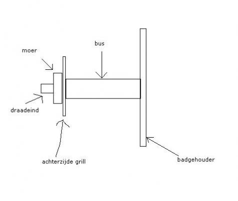

Prima, moeten we alleen nog ff wat busjes regelen, iemand een goed idee ?
Grtz,
Rob

@ Robbee,
Kun je me uitleggen wat de functie van die busjes is?
Ik moet 't allemaal naar Aaron vertalen, immers.
Groetjes,
Roy.

Dit antwoord ontving ik zojuist van Aaron:
Groetjes,
Roy
Hoi Robbee,Jenkins schreef:Ik punt 'm gelijk door naar Aaron!
Gewoon rechtstreeks naar jullie adres sturen?Aaron schreef:
Got it. What I can do is send a few different sized bolts and see what size is long enough to make it fit on the grill. Should I send them straight to the customer or to you?
Groetjes,
Roy

Jenkins, het is wel een R56. De grill gaat hierbij niet mee omhoog met de motorkap. Ik heb geen idee hoe deze zijn bevestigd, maar het kan best wel eens zo zijn dat je eerst de lampen moet ontpluggen en eraf halen voor de grill ervanaf kan.Jenkins schreef:Daar kan ik kort op antwoorden: Nee!Bluethunder schreef:Krijg ik nog last met mijn verstralers?

Bij de R56 Cooper heb je wél een probleem. Robbee en Peerkie kunnen dit bevestigen.
Ja, van dat probleem, niet de badgehouder...
Zonder extra lange bouten zul je de badgehouder NIET gemonteerd krijgen.
Bovendien zal deze aan de bovenkant "los" komen van de grill.
