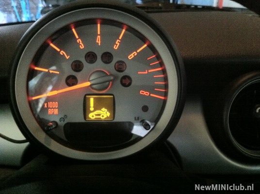

Ik was een tijd geleden ook mijn r56 niet s aan het coderen maar was een backup vergeten maken dus nu denkt hij plots dat hij een cabrio is en zn spoiler is uitgeklapt etc.
Is er iemand die me hierbij kan helpen ?

Aiiijjj.... je DATEN-files zijn dan te oud. Er staat nu denk ik een coupé met geblokkeerde spoiler in beeld, ipv een cabrio.
Deze melding??
Maar oplossing kan zijn: DATEN-files updaten, eventueel ook je EDIABAS en NCS. En dan proberen je modules te resetten met een niet-aangepaste Expertenmodus-profile (en eventueel lege MAN-file).
Wil dat niet lukken dan wordt het een bezoek aan de dealer. Dan moeten ze de complete MINI herprogrammeren, en kun je ettelijke honderden euro's aftikken.

Jup inderdaad die melding , ik moet ncs terug op pc zetten en dan ga ik nog maar wat proberen
