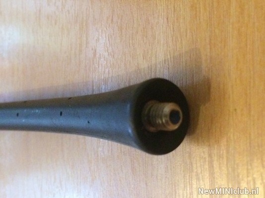

Jef, ik zojuist nog even gekeken in de Bentley Publishers Mini Cooper Service manual maar als ik naar de plaatjes kijk zit de voet met een grote moer bevestigd op je dak. Ik heb mijn antenne ook ooit vervangen dus heb even een foto gemaakt van de onderzijde van de antenne met het schroefdraad welke je in de antenne voet draait. In het midden zit een kunststof gedeelte met een opening erin (coax aansluiting voor je antenne) Op je voet zit dus een bus met schroefdraad met daar midden in een pinnetje tbv antenne aansluiting.
Misschien kun je er iets mee:
Als ik naar je tweede filmpje kijk, lijkt er boven het gedeelte waar je met de ringsleutel op zit (na 5 seconden) ook een moer te zitten, of lijkt dat zo. Anders even de ringsleutel laten zitten en het moertje wat er boven zit met een andere tang of sleutel los draaien. Ik heb een iets andere voet ivm prof. navigatie antenne.

Nog even bij de Mini onderdelen gekeken bij MINI Ekris en je hebt twee antenne voeten, 1 van 33,50€ en 1 van 129,00€. Als dat onderdeel waar jij je ringsleutel op hebt zitten een onderdeel is van de antenne-staaf dan ben ik bang dat de schroefdraad-bus die in je antennevoet zit nu ook in het plastic rond draait. Het verwarmen van de voet met de föhn bedoel ik dus het metalen gedeelte van de kapotte antenne staaf. Doordat het metaal warm wordt kan het misschien zijn dat WD40 wat je erop het gespoten door de warmte naar binnendringt en zo de metalen van elkaar doen loskomen. De antenne is een metaal legering, die voet aansluiting lijkt meer op een zachtere messing aansluiting.
Gewoon nog eens proberen en anders gewoon een nieuwe voet installeren. We lezen het wel of het je gelukt is en mochten er andere NewMINIclub leden zijn met misschien nog zinvolle tips dan horen we het graag.
