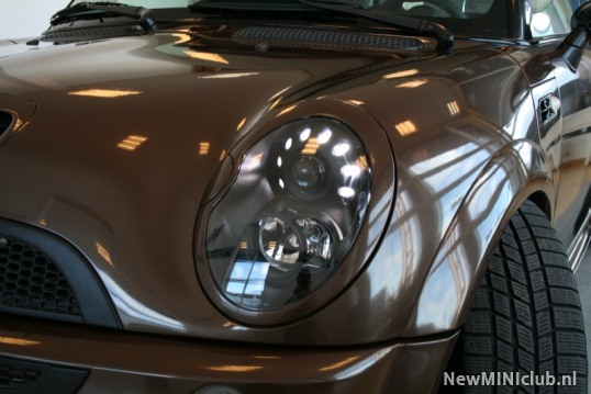

Het is dat ik die mannen zo'n tijd achter me heb gehad bij de Tunnelcruise en daardoor weet hoe ontzettend mooi en Audi duidelijk ze zijn. 500 is wel de absolute max, gevoel kan me toch niet ontgaan dat dit zeker voor de helft moet kunnen.
Hier een R53 inbouw pic:

Bestel van die 100 mm LED ringen.
Koplamp in de oven en uit elkaar halen.
LED ring er in en draadje naar buiten (en eventueel het chroom spuiten).
Koplamp weer dicht plakken.
Draadje aansluiten op de daglicht verlichting.
490 Euro gespaard :)
En maak er een mooie DIY van 8)

David, je hebt toch pre-facelift xenons?
Dit is alleen een ombouw als je dit type lamp al hebt. Daarom vinden we dit zo schreeuwend duur. :wink:
