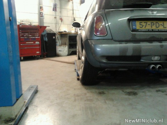

06 dec 2011, 10:45
marcel700 schreef: Afbeelding
jij kan wel wat spacers gebruiken nu.... :lol: :lol:
06 dec 2011, 12:04
:shock:
Ik hoop dat dit is om te proberen hoever je kunt gaan?
