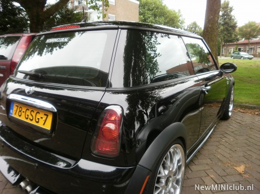

07 aug 2010, 10:52
zie foto
:D
thomas.beckers
Locatie: Genk
Berichten: 118
Lid geworden op: 16 mei 2010, 12:23
07 aug 2010, 14:10
Super! Ziet er zeer mooi uit!
