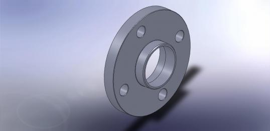

Het is mogelijk idd,maar dan zit er of een grotere radius in de nek van de naaf, of de kamer binnenin is minder diep (lijkt me sterk :? )
Heb je er ook detail foto's van?
Hier alvast een 3d spacer :P

Dat is interessant..... ik ga eens kijken of ik erachter kan komen hoe die spacers in elkaar zitten :)
