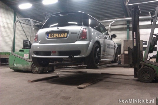

Ik heb de uitlaat net gemonteerd. Maar er zat geen klem bij om de 2 delen aan elkaarvast te maken. Gelukkig heb ik er nog een liggen. Want ik heb even zonder klem gereden maar de temper schuift gewoon los van de pijp. Dus controleer voordat je de uitlaat gaat monteren of er een klem bij zit. Verder zou de voorste pijp, bij mij in ieder geval, 15 mm korter mogen. De demper blijft tegen mijn achterbumper aan zitten. Ik ga deze mod zo even uitvoeren. Voor de rest moest ik zelf 2 M10 bouten met moeren regelen. Deze zitten er niet bij.
Dit zijn de dingen die ik tegen ben gekomen. Hoop dat jullie er wat aan hebben :)

BlackFlank schreef:Ik heb de uitlaat net gemonteerd. Maar er zat geen klem bij om de 2 delen aan elkaarvast te maken. Gelukkig heb ik er nog een liggen. Want ik heb even zonder klem gereden maar de Demper schuift gewoon los van de pijp. Dus controleer voordat je de uitlaat gaat monteren of er een klem bij zit. Verder zou de voorste pijp, bij mij in ieder geval, 15 mm korter mogen. De demper blijft tegen mijn achterbumper aan zitten. Ik ga deze mod zo even uitvoeren. Voor de rest moest ik zelf 2 M10 bouten met moeren regelen. Deze zitten er niet bij.
de uitlaat van Blackflank klinkt heel erg goed, monteren was echt een makkie!(je hebt wel een brug nodig deze hebben wij zelf even moeten 'fabriceren', let er ook even van te voren op of je rubbers nog goed zijn, die kun je ook makkelijk vervangen als ze kapot zijn, als je dan toch bezig bent :)
