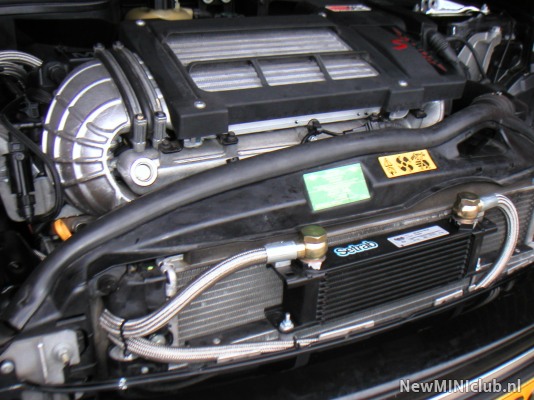

Afplakken is nodig in de winter of je moet er een thermostaat bij nemen.
Gewoon en stukje tape over de voorkant in de winter, is echt niet moeilijk.
2 minuten werk met plakken, daarom heb ik oliekoeler bovenaan zitten (en om hem in de gaten te houden).
Kan de hele winter blijven zitten en als de temperaturen stijgen en je gaat knallen dan de tape er af.

Door tape wordt de oliekoeler voldoende stopgezet dus? Kun je daar makkelijk bij om de tape te plakken of moet je nog eea verwijderen?

zie plaatje op R53.nl, als je em bovenop monteerd kan je er makkelijk bij, onderop wordt ietsje lastiger (lees bumper eraf)

Zo heb ik het ook zitten, Klep omhoog en je kunt hem afplakken :wink:
Let wel bij de kit van lohen zitten slangen die misschien niet lang genoeg zijn om hem zo te monteren.

De slangen die bij de kit van lohen zitten zijn bedoeld voor onderkant radiateur.
Ik heb de slangen en banjobouten bij een hydrauliek boer vandaan (PTFE slang voor korte bochten) www.hebu.nl
