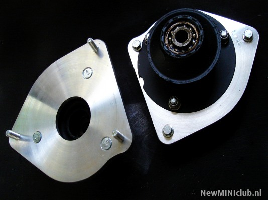

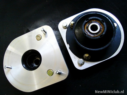

Hier een update met foto's die ik net ontvangen heb van de maker.
R53/R52/R50
R56/R55/R57
Bsim67
Locatie: Tilburg
Berichten: 608
30 nov 2009, 21:50
Het rubber onderdeel met het lager erin, is dat OEM?? Is gelijk het duurste zeker van dit onderdeel??
Compressed air is GREAT!!
Berichten: 13497
30 nov 2009, 23:51
Bsim67 schreef:Het rubber onderdeel met het lager erin, is dat OEM?? Is gelijk het duurste zeker van dit onderdeel??
Berthil in zijn eerste topic schreef:Hij maakt de platen van de originele gedempte BMW lagers dus geen extra lawaai.
Ik denk dat de lagers een groot deel van de kosten zijn maar vergeet ook de ontwikkelkosten niet.
Verder is het hoogwaardig 'vliegtuig' aluminium wat ook niet goedkoop is.
De eerste prijs van 125 Euro was een vriendenprijs en ik denk tegen kostprijs van de materialen.
Je kan niet verwachten dat iemand een avond werkt aan de platen voor nop.
Een prijs van 220 Euro (en 195 Euro per set voor bij afname van 5) is een reëele marktprijs voor deze kwaliteit.
