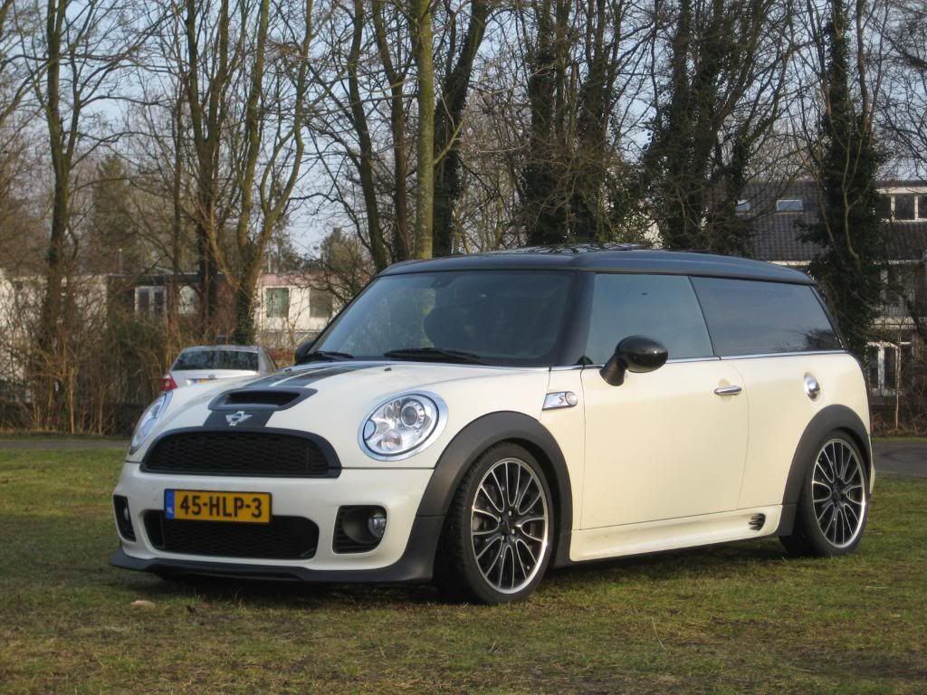

@ Clubwoman: ook onze Clubman is verlaagd (met Eibachs) en voorzien van de 16 mm Beek-spacers (inclusief bouten) die Berthil al noemde.
Verlaginsveren makende auto wat stugger dan standaard, maar nog zeker niet oncomfortabel. Onze niet verlaagde R50 is stugger!
Voldoende foto's hoe het er uitziet op een Clubman in mijn SYR, vanaf pag. 8.

@ MiniBeardie XL
Ik ga een paar oude honden uit het asiel halen!! :wink:
Wat een goede reden om het clubje te verlagen. :lol:
Het resultaat is prachtig, netjes verlaagd en de wielkasten mooi vol, perfect.
Dit is weer een zetje in de richting van het laten verlagen van onze clubman.
