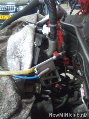

Tijdje terug bij Tom van HBT geweest voor een Walnutblast behandeling.
Super aardige, geweldige kerel en goede vakman. Weet echt waar hij het over heeft. :icon_top:
Hoewel hij gespecialiseerd is in de VAG wereld weet hij ook veel van Mini's.
Zoals de voorgaande Mini leden al eerder hier hebben gepost is het zeker bij de N14 en N18 motoren zeker een must om dit te laten doen. Behandeling is echt goed merkbaar.
Onderstaande pic's zeggen genoeg denk ik :oops: (niet schrikken, kan nog erger volgens Tom :P )
Goede voorzorgsmaatregelen

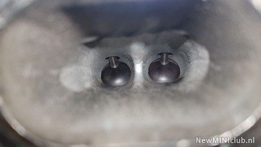

Zo ziet het er van binnen uit naar 116K :roll:

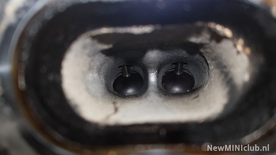

Halverwege de behandeling
Eindresultaat :icon_top:
Nu nog zsm een oil catch can monteren natuurlijk :oops:
