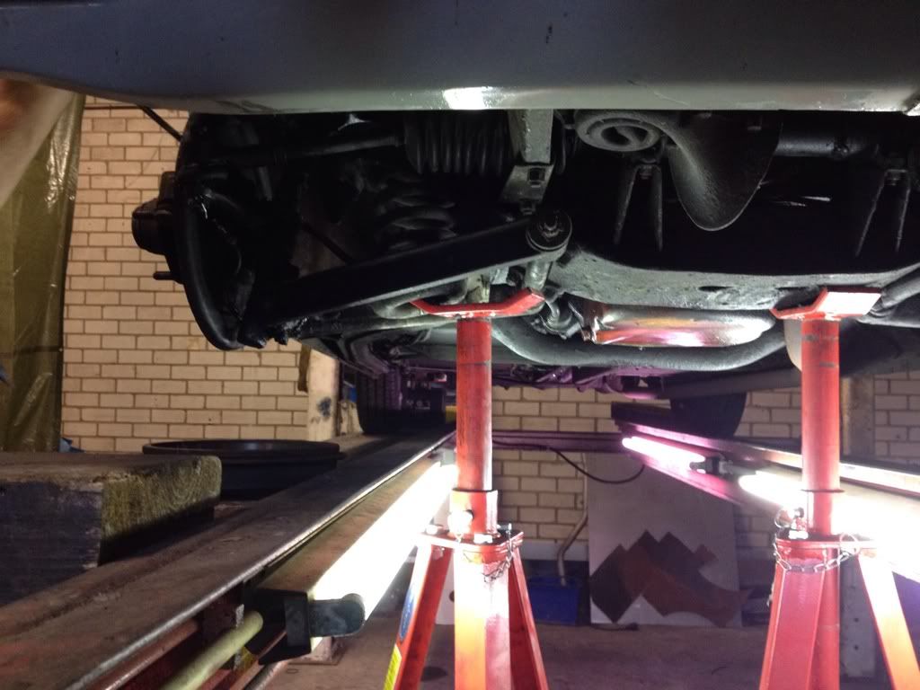

in plaats van vandaag te gaan klussen, zijn we gisteren gaan klussen.. (sorry Rob..)
De remmen zitten er nu zo goed als op, hoewel aan een kant de korte stalen leiding aan de achterzijde van de ankerplaat vast geroest zat aan een van de cilinders. Deze brak dus af bij het losdraaien..
Beetje een tegenvaller, want daarmee duurt het weer langer voordat ze van de brug af kan.
Koelsysteem zit er nu ook helemaal in, en hebben we direct afgevuld om te zien of het in eerste instantie waterdicht is.. en wat blijkt, dat is het niet! (zal eens in een keer goed gaan ;) ). Het thermostaathuis wat we er nieuwe op hebben moeten zetten, omdat de oude afbrak, blijkt niet waterdicht te zijn. Er zit een scheur in een van de hechtingsnaden.. Die moet dus opnieuw.
Daarna wilden we het blok ook gaan afvullen met olie, dus het oliefiler moest nog vervangen worden. Meestal is dat een kwestie van eraf draaien en erop draaien, maar hier dus niet :lol:
Dit oliefilter is een soort inleg filter, de behuizing heb je dus weer nodig en alleen het filter binnenin wordt vervangen..
Toen wij de behuizing eraf haalden, kwamen er meteen allerlei onderdelen uitvallen en wisten we totaal niet wat waarbij hoorden..
zo hadden we bijvoorbeeld uiteindelijk 2 veren waar we er 1 moesten hebben, 1 ringetje plus een nieuwe waar we er 2 moesten hebben, geen plug om de veer vast te houden en we hadden verkeerde afdichtrubbers gekregen... :s
Dat zijn dus weer wat uitdagingen voor komende week.. :mrgreen:
Daarna moeten we nog aan de slag met de bedrading en uitvogelen wat we wel en niet moeten vervangen, daarbij geld natuurlijk "meten is weten" :lol:
tot zo ver ;)
nu wat plaatjes (alsjeblieft Peter):
Remmen voorzijde
Koelsysteem
Boosdoener van het oliefilter.. hier wisten we al niet welk systeem we hebben.. waarschijnlijk de eerste, maar hoe dan ook missen we onderdelen.. :s

Mooi, nu heb ik wat plaatjes om te kijken, want al die moeilijke woorden en zo :mrgreen:
